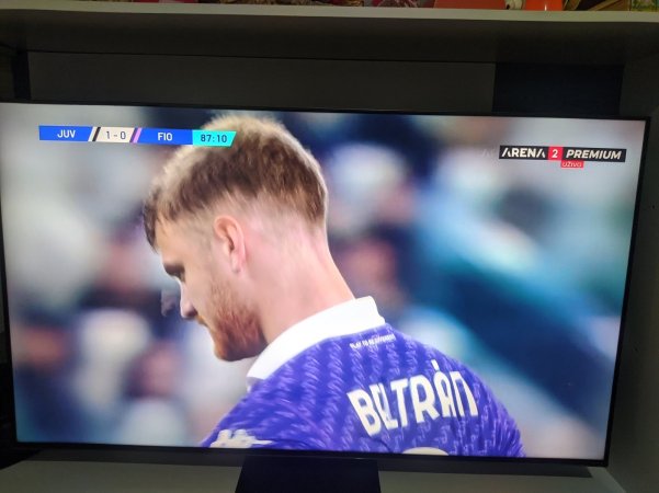

Na zalost V098 na C805 ima problema.
Kao sto se na slikama moze videti vide se artifekti. Ponekad i blago trepere. Ne desava se to u brzim scenama nego normalna scena krupnog kadra igraca. Zanimljivist je da je ovo vidljivo samo na kablovskoj. U fudbalskim utakmicama ( Arene - supernova, SK - iptv) lista), isto i nba na Arenama. U toku prenosa sve je normalno motion je i vise nego odlican. Ali kada prikaze igraca u krupnom planu vidi se ovo. Zanimljivost je takodje da se ovaj problem ne javlja u svakom krupnom kadru. I trebalo mi je vremena da slikam ove slike. Slican problem sam imao i na starom Samsungu isto u prenosima. Ali tada je bilo samo treperenje dresova ili sorceva jarkih boja (mislim da je neko pisao o tome ovde u nekoj temi). Ne znam u cemu moze biti problem ali sve se javilo posle ovog updejta. Ne znam u koliko se fps rade sportski prenosi jer na drugim kanalima ovog problema nema. Samo sportski. Takodje nema problema ni drugim modovima HDR, Dolby Vision.
Tako da su u V098 za 50% poboljsali Dolby Vision i HDR ali nazalost zeznuli ovo.
Ja sam primetio slične artefakte i na staroj i na novoj fw verziji, ali samo u prenosu Formule 1 na SK, logo televizije je tako nekako bljeskao u stranu kad se kamera pomera preko publike, znači u brzim scenama. Pretpostavio sam da je to inverted ghosting zbog previše agresivnog motion compensation procesiranja za taj panel (ne znam kako se kaže na srpskom), ali nije mi logično da se dešava na sporim scenama. Imam 55" C805.
Pogledajte prilog 437407
Pogledajte prilog 437408
Pogledajte prilog 437409
Juce sam azurirao V098 na C805, takodje gledao utakmicu ali nisam iskreno primetio ovaj problem. Gledao preko move n go aplikacije na televizoru.
Iskljucio sam motion clarity (iako su Judder i Blur bili po 1) i nema vise artefakta.
