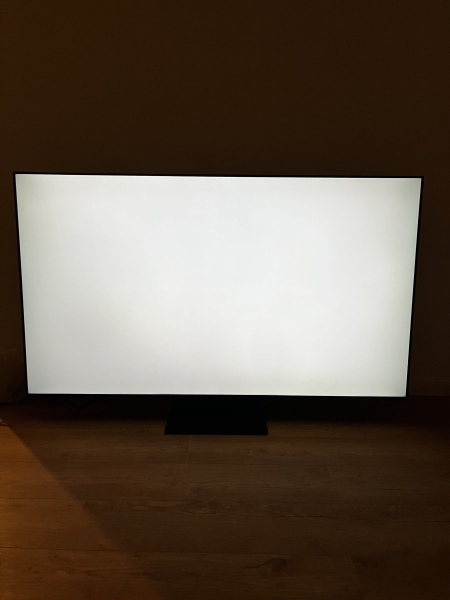

Da li moze neko da napise iskustvo sto se tice uniformnosti osvetljenja modela tcl 55c805? Razmisljam da ga uzmem od ovih sto dobavljaju iz Madjarske, posto je poprilična razlika u ceni, a kod njih nema opcije povrata robe u slucaju da se dobije los primerak kao kod nas.. Hvala
