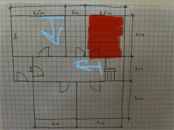

Pozdrav, razmisljam da kupim dve 12ke (tvl t pro) da li bi bile dovolje za grejanje kuce i na koje pozicije da ih postavim u prilogu plan kuce (prostorija ofarbana cevenom se ne bi grejala)
Trebaju 3 klime, ako se ide na dve - pozicije oznacene istom bojom, i sva varata drzati otvorena uvek.
    816.4 KB · Pregleda: 181
Te dve prostorije u dnu (sto ste obelezili zelenom i crvenom) su spavace da li bi bila druga korisnija u hodniku da pomaze klimi u dnevnoj kao u prilogu
    251.9 KB · Pregleda: 67
Mozda pokusati ovako nesto: traziti klimu kojoj krilca mogu da se podese da klima u dva pravca istovremeno moze da duva. Ali opet to je polumera: trebaju 3 klime za bolji komfor.
Kakva je izolacija?
    815.7 KB · Pregleda: 115
Klima u hodniku je uvek glupa ideja.
Ona prva klima ostaje da duva na vrata, a drugu bi stavio u sobu dole desno takodje da duva na vrata.
Al kad covek nece klimu u spavacoj sobi/ne zeli da mu jedna spavaca bude "pregrejana".
Ovde ocigledno tri klime trebaju ako se trazi neki komfor, dve su poveci kompromis na granici prihvatljivosti.
Dve klime ce raditi posao dok ne dodje temperatura na nulu, kad upali defrost bice veselo.
Ja bih isao na 3 klime ako se planiras osloniti u potpunosti na to.
I da, nemoj klimu u hodnik kao sto kaze kolega.
Osrednja je izolacija 5cm spoljna i 5cm tavan
Ako hoces da se grejes citave zime - mora 3. Hodnik + te 2 sobe ~ 42m2. Obzirom da je klima u hodniku (sto poprilicno smanjuje efiksanost vazdusnog grejanja) i slabiju izolaciju - na minusu tesko da ce moci da zagreje sobe, cak i neku jacu/ozbiljniju klimu da stavis.
Problem kod grejanja klimom je sto topao vazduh ide gore, t.j. svaka prostorija postaje prepreka, i da bi pokusao da grejes
neku prostoriju pored moras usmeriti da duva u nju. I sto manje toplog vazduha dodje do te prostorije - manje greje.

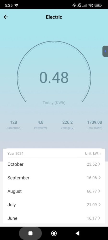

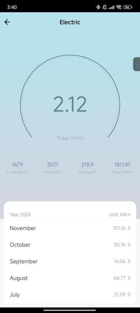

I just bought this TCL for the kids room. Does anyone know if the power consumption can be viewed via the app? Not sure which app to use. I installed TCL Home. My Hisesne energi pro X shows energy consumption.
    105.3 KB · Pregleda: 107
No energy consumption monitoring on this ac, you have to buy power monitor socket
How is the consumption and modulation with the TCL now we have colder weather?
