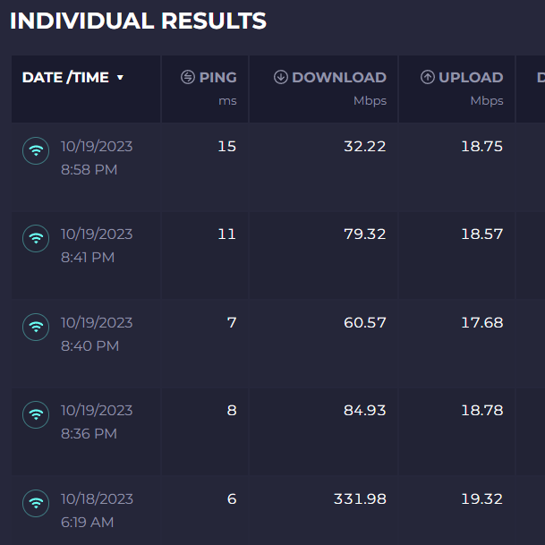

jel brzina inteneta i vama opada kad padne mrak? lol ja imam 350 mbps paket je super xl 2 a brzine su ovakve..... u 6 ujutru je sve ok lol
Stoji svima PC je povezan preko cat6 kabla. Wifi je iskljucen na ploci ne koristim ga pise donji isto rezultat 330mbps to je ok u 6 ujutru 🤣

zavisi kako kad nekad kazu los signal nekad kazu doabr je signal evo wifi je iskljucen
zvao sam ovo traje od mozda par meseci kako su promenili super xl 2 paket kad su stavili intenet do 400mbps ovo je pocelo da se desava ponekad na Laki tv uredaju nece jednostavno ide iptv
e vidiš, ja sam s tim imao problema pre dve godine, baš počelo u ovo vreme, kad i zahlađenje - pakao dok nisam rešio....
Da skratim - to je problem do njihove opreme (ali oni to nisu hteli uopšte da priznaju) negde u nekom "čvorištu" i/ili podstanici, na nekom tavanu ili banderi. Kako napolju zahlađuje tako signal biva sve jači, a kad dođe zima i baš zahladni, signal postane toliko jak da ometa rad modema koji počinje da brljavi i brzina padne drastično...
Zvao sam call centar bezbroj puta, išao lično nekoliko puta u ekspozituru, i poslao desetine mailova. Izludeo sam od njihovih tehničara koji su mi blatnjavih cipela premarširali kuću od tavana do podruma nekoliko puta i tek kada su posle 3 meseca zaj*bancije promenili neki razvodnik ili stabilizator/pojačivač za ceo moj kvart - tek tada je problem rešen. Tehničare sam sreo posle nekog vremena na ulici i pošto smo se u međuvremenu dobro upoznali, pitam šta je bilo u pitanju, kaže - loša, najjeftinija kineska oprema koju (paJz sad) prebacuju s jedne na drugu lokaciju pa gde se niko ne žali tamo je i ostavljaju jer ako nema žalbi onda radi...
