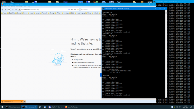

Da li je neko imao problem da mu se web stranice do pola ucitavaju ili da postoji lag od 3-6 sekundi da se web stranica pocne ucitavati? Razlicite web stranice su upitanju i ne desava uvek a kada se desava, ping recimo googla je ok, nema izgubljenih paketica i ping je manji od 20ms. Speed test pokazuje sve normalno tj brzinu koja bi trebala da bude, ali ponekad "Finding optimal server" bas traje ... pa moram da osvezim stranicu itd.
Zna li neko ocemu se radi?
Hvala.
Bili su mi tehnicari iz Supernove proverili zice, menjali konektore i ruter ali sve je i dalje isto. Kod NOVIH RUTERA KOJE DAJU I IMAJU HW verziju 1.1 se NE MOZE VISE MENJATI LAN IP zakljucali su tu opciju! Koja god IP da se upise ruter izjavi da je invalid! Ja sam im govorio da je moja konekcija uredu a da je problem negde drugde ali ....
Sumnjam u los QOS na CMTS-u ili negde drugde na njihovom linku u mojoj okolini, jer da je problem globalni svi bi se bunili. Kako to izgleda moze se vidi na slici. Ping ide bez problema na 8.8.8.8 ali DNS zahtevi na isti jedva prolaze. Dakle mozda je postavljen visok prioritet na ping da on prolazi bez obzira na saobracaj na linku a to nije uradjeno za DNS port 53 pa se zbog toga paketici gube. Sto je web stanica komplikovanija teze se ucitava jer ima vise DNS zahteva pa je veca verovatnoca da neki od tih zahteva nece proci. Samo da se podigne prioritet za port 53 ce samo poboljsati surf ali ne i resiti problem, mislim da bi trebalo podici i prioritete i za HTTP/HTTPs portove takodje.
Naravno, Speedtest radi bez problema pokazuje brzinu koju placam, to je optimizovano kako treba 🙂.
Probao sam isti test i sa DNS serverom 109.122.99.129, isto se desava.
Test sam radio samo na IPv4, IPv6 je u window-su bio diseblovan.
Da li ima neko ideju sta dalje ?
