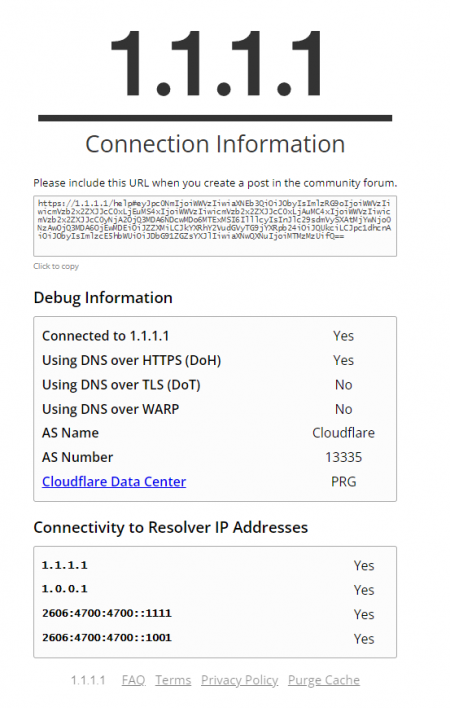

    22.7 KB · Pregleda: 69

Uradio sam upgrade pre nekoliko dana. Kad stavim mercusys u router mode onda nemam IPv6. Kad ga stavim u bridge mode onda imam IPv6 samo na računaru preko lan-a, a na telefonu preko wifi nemam.
Evo ovo su moja setovanja na Mercusys-u i sve radi bez problema na LAN-u a i na Wi-Fi-u.
Kao što se vidi na slici 3 uokvirena polja u crnom kvadratu ostaviiti prazna i IPv6 će raditi!
