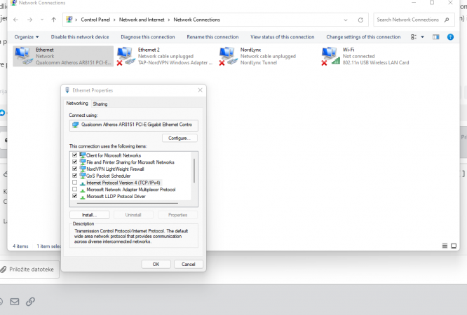

Lako se moze iskljuciti ipv4 na racunaru
Tad se korisdti samo ipv6
