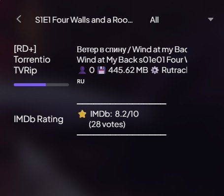

Da li mogu na ovakvom streamu da iskljucim ruski audio? "Ispod" ruskog se cuje originalni engleski, ali ne znam kako i da li mogu da iskljucim ruski?
