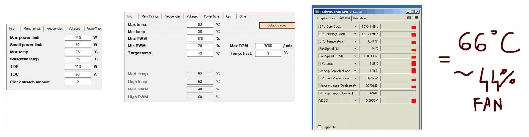

Pokusavam da izbegnem AB zato sto mi jednom nije spustio napon i bilo je taman da skuvam kafu na kartici🙂 Modifikovao sam Anorakov bios: malo izmenio taktove, spustio napon, ali sam zapeo kod podesavanja ventilatora. Kako da postignem ono sto imas u AB na koliko se secam trecem tabu podesavanja ventilatora. Uvek da radi na 40% i da procenat obrtaja prati temperaturu.

Sto se tice podesavanja vent-a, nisam previse strucan po tom pitanju ali mogu da ti dam neke smernice :
Treba podesavati sledece :
- Powertune -> Max temp
- Fan -> Max temp
- Fan -> Target temp
Evo primera za XFX 470 karte sto imam :
Probaj to podestiti sa brojem obrtaja ventilatora, stavi 1900-2000 obrtaja i to ti je proporcionalno onim podesavanjima u AB. Imas u SRBpolarisu TAB=FAN. Ja to nisam probao jer koristim AB tako da je samo predlog.
Evo uzeo sam najtopliju kartu iz riga pa sam proceni.
Pogledajte prilog 229353
