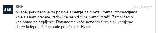

Izvini druže, ali sve što umeju je to da dođu kod mene preko dana kad Internet radi normalno, da konstatuju da je sve ok i da zatvore reklamaciju. U tome i jeste najveći problem što dolaze preko dana kad Internet radi normalno. Jel veruješ da mi je dosta više tih njihovih priča i prodavanja magle? Da je problem u instalaciji kod mene, Internet bi konanstantno loše radio, a ne ISKLJUČIVO kasno popodne i uveče. Oni su PRIZNALI da je u pitanju problem na samoj mreži. Isključio sam oba televizora i D3 prijemnik sa mreže radi testa, moji uređaji ne izazivaju smetnje i tačka. Ja ih mogu pustiti u stan, ali da im potpišem nalog ne, sve dok se ne reši. Kad se reši, neka dođu s nalogom i dobiće potpis.
Pogledajte u prilogu šta su mi rekli. I NIŠTA apsolutno nisu uradili.
