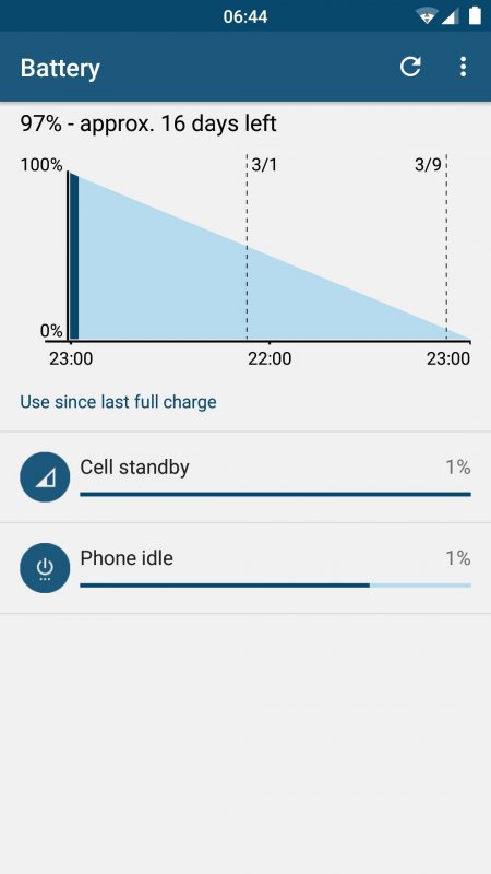

Pre nekako sam se raspitivao u ovoj temi za polarcell baterije, da li mogu da se kupe ovde kod nas. Fcinterbg mi je savetovao da naručim sa ebay, i neizmerno sam mu zahvalan zbog toga. Baterija naručena i stigla za nekih 7 dana, 14,nešto€ je izašla sa free shiping-om, a o kvalitetu same imam samo pohvale.
Slimlp rom 5.1.1, ništa tweak-ovano, i ovo je rezultat prvog još nepotrošenog punjenjauploadfromtaptalk1456242949501.jpguploadfromtaptalk1456242954497.jpguploadfromtaptalk1456242959087.jpguploadfromtaptalk1456242962758.jpguploadfromtaptalk1456242966513.jpg
Iskrena preporuka i za bateriju i za rom.
