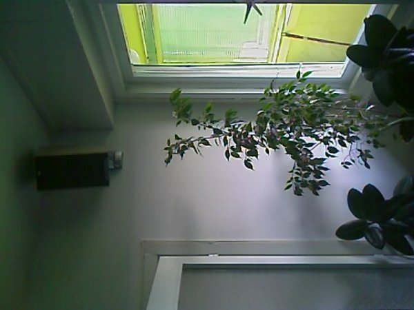

Identičan problem, sistem 5.1 postavljen na 50 sm od plafona.
Rešenje
Ja sam postavio od 5 cm (običan 20 gramski) stiropor, ali ti možeš i od 2 cm strodur. Zapravo stiropor je nalepljen na plafon (građevinskim lepokom), između njega su provučeni kablovi, postavljena mrežica i izgletovano je. Onih 50 cm kabla koji se spuštaju sa plafona je uštemovano (pre štemovanja ubačeno u grkljan crevo). Ovo je višestruko korisno. Dobra toplotna izolacija + nema više kablova + savršen razlog za renoviranje sobe. Okrečio sam grčkim farbama.

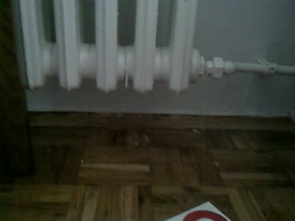

Ja sam u mojoj sobi pre postavljanja laminata postavio kablove izmedju stirodura i laminata. Nije lose samo se kabl vidi od poda do zvucnika (zadnji desni) na levom imam radijator i kabl se ne vidi od cevi.
