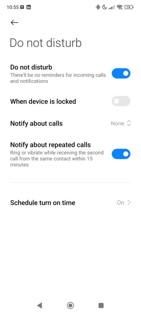

Posedujem Redmi Note 12 Pro 5G Plus i imam problem sa DND modom. Ranije, na prethodnim Xiaomi telefonima, mi je bilo podeseno da se automatski ukljucuje u 22h i gasi u 7h. Za to vreme, ako me neko zove 2x u roku od 15min mi zvoni regularno telefon. Sada nikako to da podesim. Zna li neko sta moze da bude problem? Nisam podesavao nista posebno, settings mi je bio imporotvan sa starog telefona (Redmi Note 10 Pro).
    47.9 KB · Pregleda: 11
    55 KB · Pregleda: 12
Notify about repead calls iskljuci,kada ti na DND da ti ne zvoni. To je meni bio problem na Poco x3 Pro,i neka se vrati jer mi ga supruga koristi.
Trebalo bi i za notifkacije da se regulise
Ali ja zelim da mi zvoni, to je poenta. Kada neko bas zapne da me dobije
Pa trebalo bi da radi,ako te isti broj zove dva puta iz imenika jednom za drugi poziv.
Takodje upali opciju do not distrub,i i ona neophodna za neke modele
