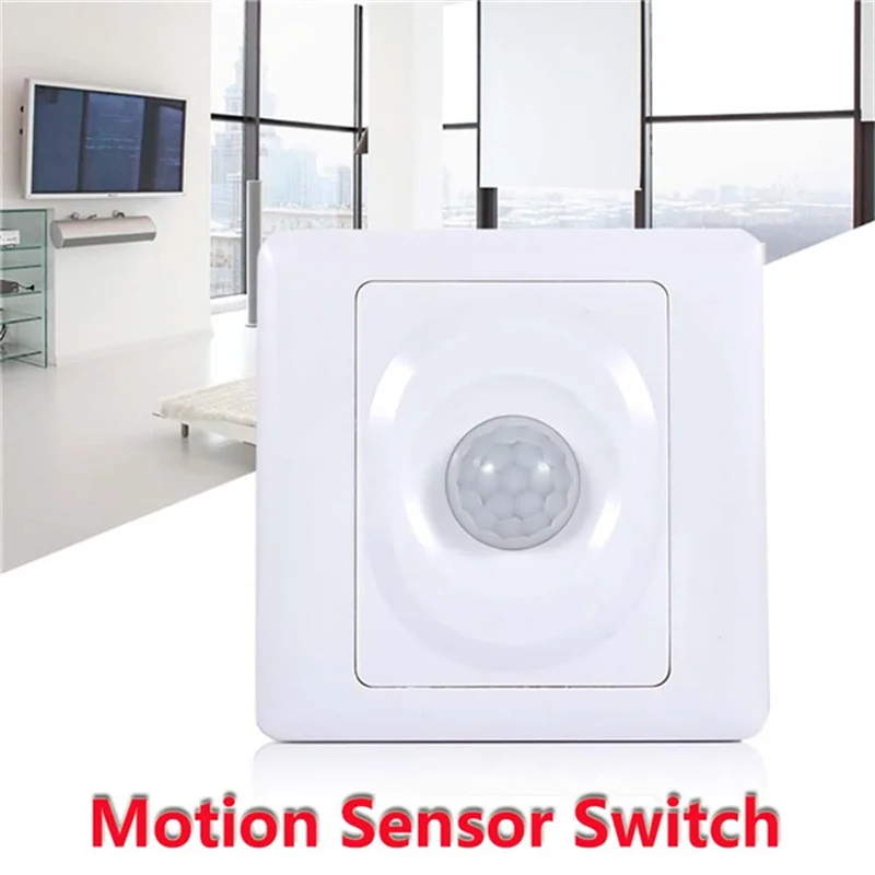

Možda će nekom biti od koristi, ja sam kod mene a sprat umesto tastera ubacio senzor pokreta sa AliE, za 2 žice, i to super šljaka. Čekam da se svidi svima, pa da zamenim sve tastere sa tim. Ostaje automat i sijalice koje smo zamenili sa LED.
Senzori su jako jeftini.
