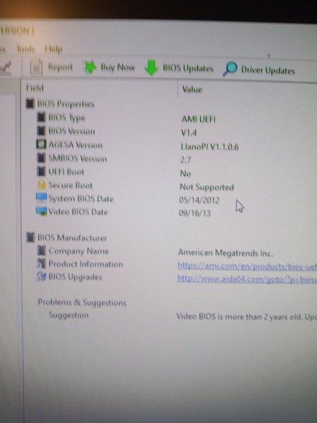

Ako clear cmos ne pomogne, vrati stari GPU i iz AIDA64 npr iscitaj koja je verzija BIOSa na maticnoj.

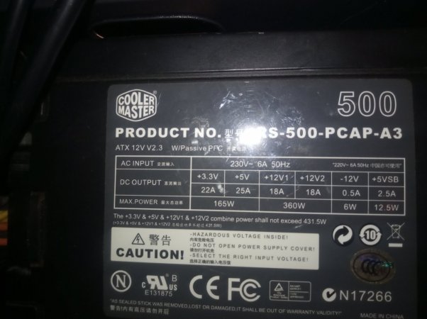

jesam naravno prikljucena su oba 6pin konektora napajanje je 500w nzm tacnu marku napisacu kad se vratim kuci sa posla sve drugo sam iskljucio sve kukere sve sro je moglo da odvlaci struju i ponovo je isti problem
Kako da proverim da li je grafika uefi kad vec ne mogu da je upalim

Nije ni bitno da utvrdimo da li je grafika UEFI only, mozemo samo da pretpostavimo da jeste i testiramo dalje. Ali, po ovome sto si okacio, maticna ti je vec UEFI kompatibilna pa to ne bi trebalo da predstavlja problem. Vrlo su male sanse da ce ista popraviti, ali ima dosta novija verzija BIOSa za maticnu 2.0: https://www.msi.com/Motherboard/support/A55M-P33

Napajanje jes malo matoro,ali na papiru ima dovoljno snage ako nema neki problem.
Možeš eventualno da proveriš sa drugim napajanjem ako je prodavac karte pouzdan i kako kažeš kune se u ispravnost.
