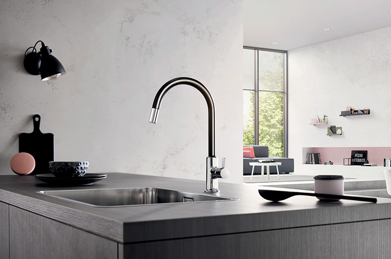

Što se tiče slavine, ja sam ovu uzeo:
Možeš videti specifikacije iste i sve što te zanima.
Jedina stvar koja može da iritira malo kod protočnih je kada se pusti topla voda, treba nekih deset-dvadeset sekundi da ista krene, dok on zagreje vodu u protoku. Ali brzo se navikne i na to.
