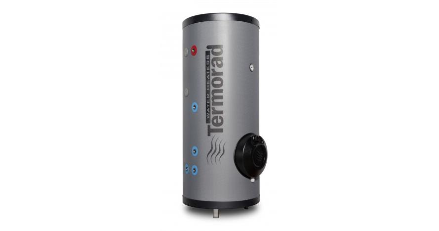

Ali ovo mi ne deluje da je protocni bojler?
Za protocne bojlere je uglavnom potrebna nova strujna instalacija, jer su standardni bojleri u proseku snage 2KW, dok su protocni bojleri oko 20KW.
Pa, ovo svi mi znamo, koji razmisljamo o protocnim bojlerima 😀
Imate protočne bojlere koji su veće litraže i imaju više aktivnih grejača.
Ako imate para za tako nešto...
Ovo nije protocan bojler,a protocan se ne zove dzaba protocan i on ne moze biti vece litraze zato sto je protocan. Ovaj na slici licno ugradjujem vezujem ga na solar,gas...

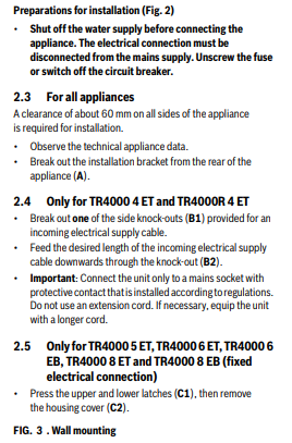

Ja uzimam neki manji protočni bojler za kuhinju sada. Svakako će u kuhinji biti i sudomašine, tako da neće se mnogo koristiti, više povremeno. Iz tog razloga i još više radi uštede prostora, ne bih uzimao akumulacioni.
Razmišljanja i preporuke mi idu u pravcu ovako nekog:
Snage je 4.5kw, kažu mi da je to dovoljno za povremenu kuhinjski upotrebu i da to može na običnu monofaznu utičnicu?
Normalno da može 4,5kW na mono priključak ali koji osigurač je potreban? Ako je i nezavisan priključak sa osiguračem 20A na ivici je a uključiš nešta u istom trenutku od 1kW na istu fazu pa razmišljaj da li će glavni osigurač od 25A da vrisne.
Na isti priključak je i sudomašina snage 2kw.
Ne treba tako da se radi. Za taj bojler treba da se napravi poseban izvod (ne da ga deli sa mašinom za sudove), i da se spoji direktno, standardan šuko je predviđen do 16A.
Piše i u uputstvu, jedini model koji koristi utikač je najmanj od 3,6kW, svi preko se direktno povezuju.
