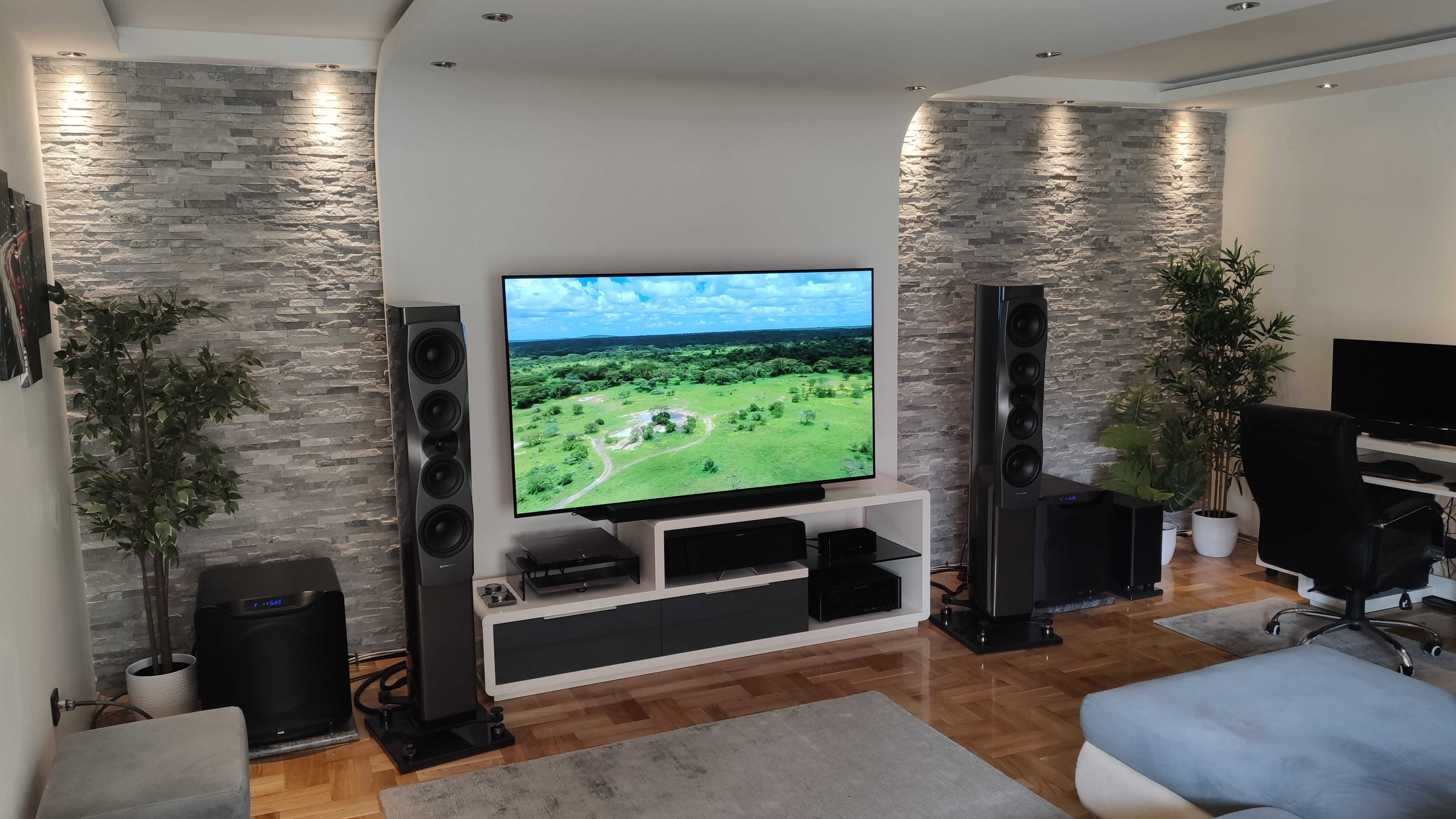

Evo mojih stalaka 🙃
1655556402971-png.1711989
U uputstvu pise koji navoj je u pitanju na Q990B - "colovni" 1/4 - 20.
Bose koristi metricki - M5.
Nezgodan je nacin kacenja da bi se upotrebio neki adapter - koji bi napravio metalostrugar, jer tako nesto kod nas nema trika da se nadje.
Ovo sam pravio za svoje Dynaudio Confidence zvucnike i IsoAcoustics podloske:
Btw nisam znao da se aplikaciji može pristupiti i van mreže (tj. da je u cloudu) pa mi je zgodno baš bilo kad me žena zvala i smarala da joj zvučnici sviraju pored glave (zadnji, bilo u adaptive modu) a ja dok sam čekao na semaforu u dva klika prebacim u standard mode. Njen muk je bio priceless... 😆
Ma to je privremeno samo :)
Mada uzivo i ne deluje toliko lose, tako da ne zurim sa finalnim resenjem.
BTW. zasto bih kacio zvucnike sekundarnog sistema na zid, a primarni da drzim na stalcima - gde im je i mesto, s obzirom na velicinu i tezinu?
Nisu to atmos zvucnici primarnog sistema.
Ako te zanima, imas vise slika primarnog sistema u Hi-Fi temi...
