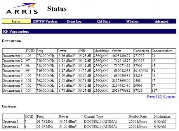

Nije problem razdelnik već je problem upstream signal modela. Treba da staviš bandpass filter za <80 i >800 MHz na svaki tv priključak ili prosto da primarni dolazni kabl razdvojiš spliterom na 2, jednu granu u modem, a da staviš filter na drugu granu koju posle deliš na koliko god televizora hoćeš. Tako se pravilno rade instalacije, modem treba uvek da bude iza prvog splitera kod korisnika. Ako ti ne odgovara pozicija moraš da vučeš dva kabla jedan za modem i jedan za dalju distribuciju televizije. Viđao sam tu situaciju par puta kod ljudi, reši se ovako kako sam napisao.

Nadam se da si svestan da to ne treba da radiš. Ako ti ne odgovara pozicija modema, kupi ruter i razvuči ethernet kabl od modema do njega a stavi ga tamo gde ti odgovara.
Meni je VDSL modem kod kuće u selu na donjem spratu u ormariću na zidu sa čije druge strane je priključna regleta Telekoma zbog izuzetno lošeg kvaliteta parice koja ima gubitak na nižim frekvencijama plus je dugačka, a ruter mi je na spratu, sproveo sam kablove kroz tavan pa kroz kanalice po sobama i imam AP-ove u 3 sobe na dva sprata, a u pomoćnim zgradama u dvorištu ide podzemno kroz bužir ethernet pa i AP-ove tamo.
Mislim da ti je korišćenje adekvatnog kabla i modem pored prvog splitera mnogo korektnije rešenje nego da tražiš egzotične splitere i da koristiš neadekvatnu instalaciju upitnog stanja.

Evo i statusnih ekrana modema, pre i posle dodavanja drugog razdelnika. Pre neki dan modem je blokirao, samo Upstream parametri su bili prikazani, pa sam otkačio drugi TV. Juče sam opet prikopčao, sadašnji status je na drugoj slici modema.
