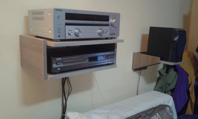

Evo mog rešenja, vrlo jeftino i relativno prosto, od iverice napraviti prosti P profil, napraviti kačenje na zidu i naravno da se ništa ne vidi spolja. Kačenje je ste malo tricky, ali ne skida se to nešto često...
Ovaj deo gde si krio kablove mi je stvarno bezveze. Mogao si da sakrijes kablove u zidu. A uticnicu necu ni da komentarisem. :D :D
A ti štemaj zid...samo napred, treba samo provući: napajanje, antenu, HDMI, produžni za slušalice, mrežni kabel. Ovo rešenje se pokazalo kao odlično i meni je estetski lepo.
Utičnica jeste da štrči, sve je to tu bilo pre nego što sam mislio da ću tu staviti TV. Trebalo bi da je pomerim gore 20-tak cm, biće jednog dana.
Druze, ja sam zadnjih dva meseca prestemovao celu kucu uzduz i popreko, provukao jedno 100 metara creva i sakrio jedno 400 metara kablova :D Sumnjam da bi mi ovih tvojih 60cm bilo problem da prestemujem. I meni je nekoliko uticnica bilo na neprihvatljivom mestu, ali je sve to bez problema premesteno.
Sam si dao odgovor, ako imaš vremena da preštemaš celu kuću, ovo neće biti problem. Nije problem u samom štemovanju, već u prašini, pa gletuj, pa ponovo prašina, pa kreči...Pa uradiš sve to i posle godinu dana kada nešto menjaš u kući skontaš da je utičnica niža za 20-tak cm...Doduše, i pored svega toga uvek ima problema oko provlačenja kablova, ne ide to uvek glatko, npr. konektor od HDMI ne skreće baš lako.
