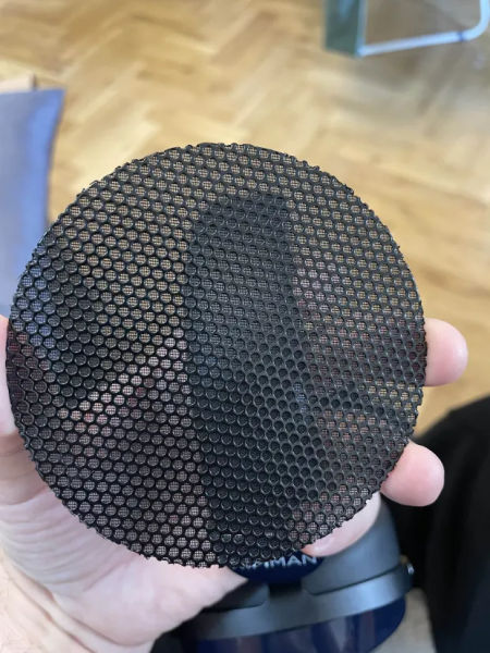

Promenicu headband, probacu druge padove, igrati se sa PEQ, uzeti kvalitetniji cable (mozete na slici videti koliko je gadan ovaj kateter koji dolazi uz slusalice) i odradicu grill mod (skinuo sam ove fabricke da bih potvrdio da su drajveri u redu, neki slusaju i tako).
