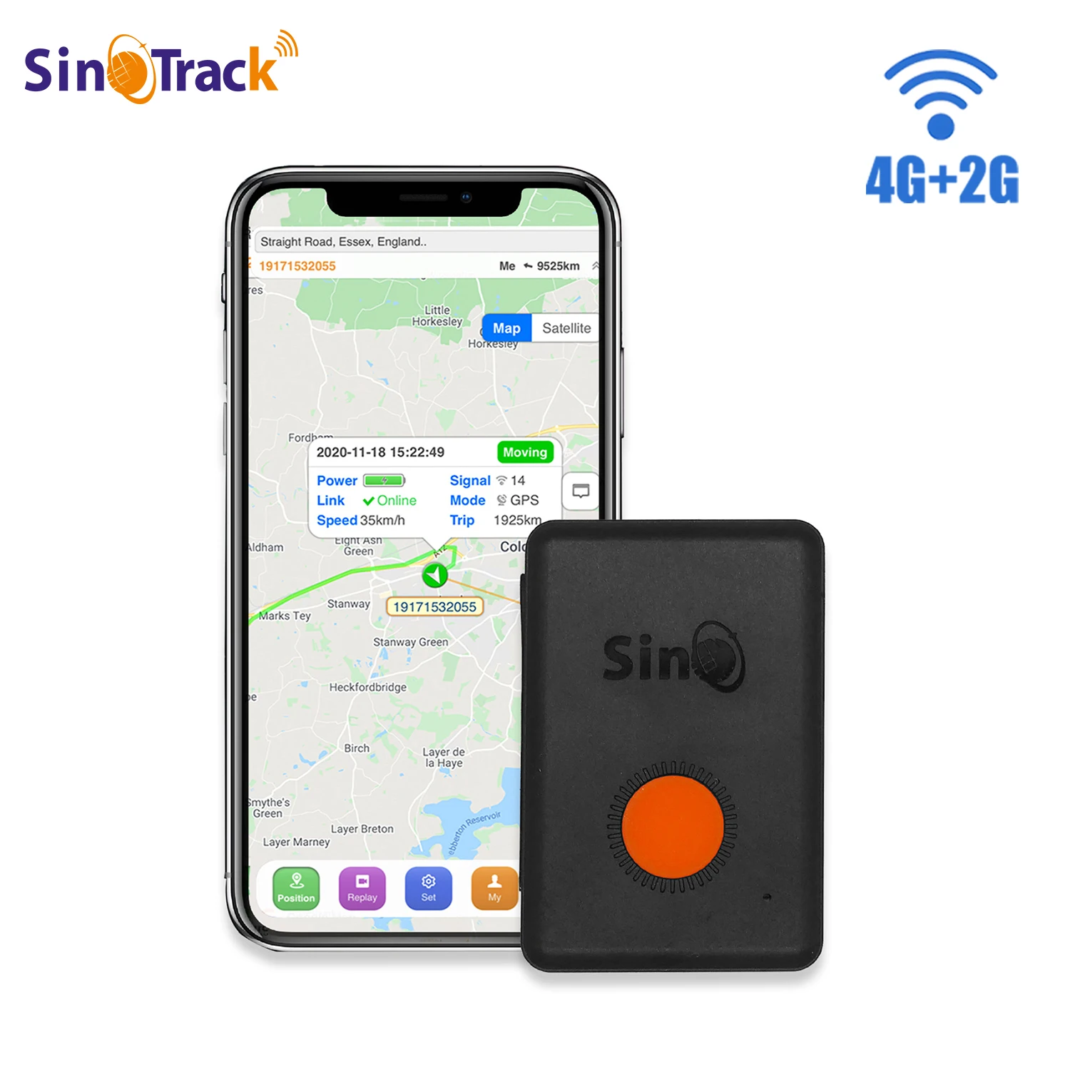

Evo posle skoro 3 meseca korišćenja Sinotrack ST-903 uređaja da javim utiske:
TL;DR - punim bateriju jednom nedeljno i pazim da mi ne istekne kredit na kartici, imam prihvatljivo rešenje za praćenje psa.
Malo duže, ko voli da čita:
Uređaj ima 3 moda za praćenje i SMS-om se mogu promeniti (slanjem određenih kodova):
  • WORK: treker stalno uključen, baterija drži max. dan - dan i po, ovo je default kad ga prvi put uključiš, i možeš da pratiš kretanja u real time-u u Sinotrack aplikaciji ili websajtu
  • MOVE: šalje aktuelnu lokaciju kad uređaj promeni poziciju, kod pasa praktično isto se ponaša kao WORK, verovatno ima više koristi kad se koristi u druge svrhe
  • STANDBY: uređaj je u nekom sleep modu, pošalješ SMS, treker ti se probudi, pokuša da nađe GPS signal, šalje aktuelnu lokaciju isto SMS-om, pa se vraća u standby režim posle 5 minuta, proizvođač piše da baterija ovako može da izdrži do 12 dana, što je verovatno i tačan podatak, ja sam jednom posle 10 dana punio bateriju koja je tada bila na 20%
(u SMS-u piše i napunjenost baterije)
Ja ovaj poslednji mod koristim, jednom nedeljno napunim bateriju. Zbog nečega se ponekad desi da treker ne može da pronađe lokaciju kad pošaljem SMS, verovatno ima neki timeout za to, pa pošalje poslednju sačuvanu lokaciju, koja je možda bila pre 10 minuta ili 10 dana. Skontao sam da je u tom slučaju rešenje da SMS-om uključim WORK mod, tada treker pronađe GPS signal i tako se posle sve vrati u normalu, pa ga prebacim nazad u STANDBY.
Nadam se da će neko imati koristi od cele ove priče.
