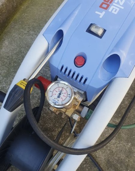

Nakon citanja mnostva recenzija, foruma, testova za taj budzet koliko je otprilike bio Parkside Performance perač od 180 bar, odluka je pala na Kranzle 1150 T.
Masina gotovo kao da nije koriscena, ocuvana bas i generalno spada u polu-profi mašine.
Sama mašina teži skoro 30kg, mesingana pumpa, keramika klipovi, 2.8 kw, 15 m vrhunski kvalitetnog creva na koturu, plus moze se koristiti i sa toplom vodom do 60 stepeni sto je dodatni benefit.
Iako korišćena i ima godina iza sebe, mašina i sad (po barometru) drži deklarisan radni pritisak, pravi pritisak koji daje mašina.
Nakon današnjeg testiranja, mogu iskreno svakom da preporučim jer je poenta da i nakon 2-3-4 godine korišćena mašina može da izbaci isti pritisak kao što je bilo na početku kao nova, što je redje sa “low price” modelima iskreno.
