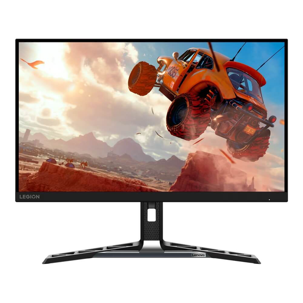

Za 1440p monitor mi je istrcalo nesto jako zanimljivo u Gigatronu, danas za sve sto se kupuje online (mozes da narucis u prodavnicu, pa da platis kakoo hoces) imas 10% popusta u korpi, gledaj ovo:
izadje sa 10% popusta 18900 dinara :eek::eek:
1440p, IPS, 180Hz, 450CD osvetljenost, ja nisam video nista bolje dosad za ove pare

Једино ако ти смета што има високо осветљење па се не може смањити доста (као на другим мониторима или мобилном телефону)
