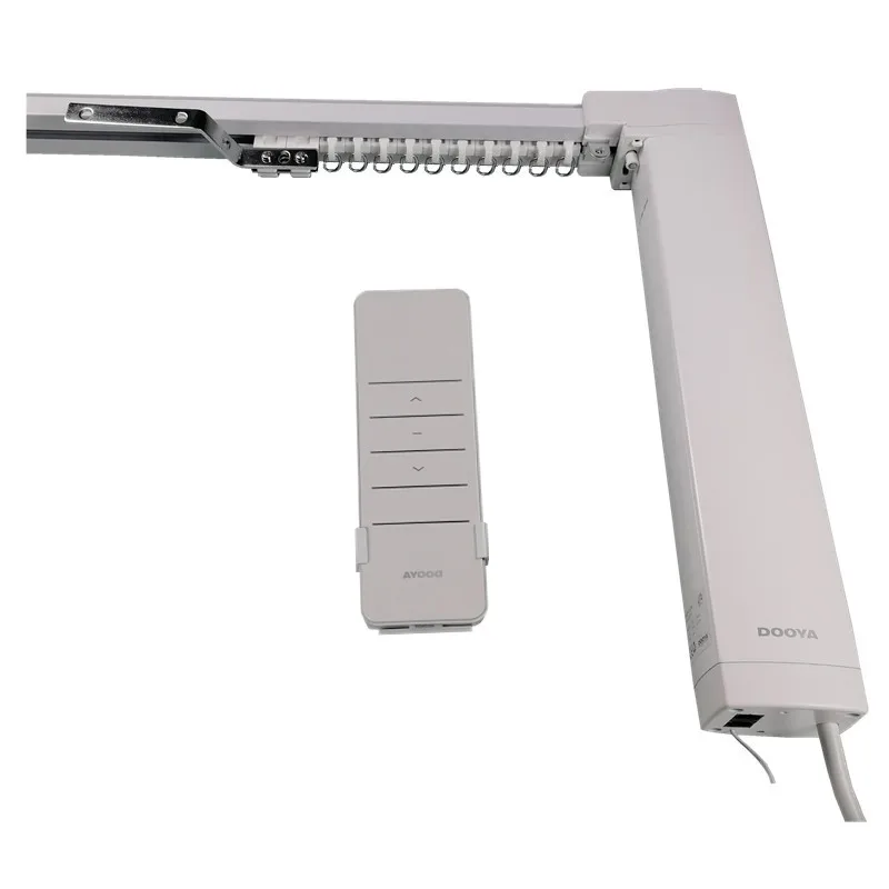

Nemam iskustva, ali sam istrazivao jer sam bio zainteresovan. Narocito varijantu sa posebnom sinom koja se stafi u plafon koja ima tri kanala - srednji po kojima idu standardni klizaci na kojima vise zavese i dva bocna kroz koje ide kais u krug, pa na kais kacis zavese. Tako mogu da budu jednostrane, a i simetricno otvaranje dvostrano. Pored ociglednih prednosti, mane su sledece:
  • Iskljucivo simetricno otvaranje dvostranih zavesa. Jednom kad se obe zavese povezu na kais, to ostaje fiksno i ne moze se vise samo jedna zavesa pomeriti.
  • Ograniceno koriscenje u "rucnom" modu. Generalno, ne mozes samo da povuces rukom zavesu u stranu i otvoris je za sekund kao sto mozes rucno. Mozes da zavesi das pocetni "cim" u jednu stranu, motor detektuje da si potegao i nastavi sam da okrece do kraja.
  • Ako nema struje, motor se slobodno okrece, ali i dalje ima dosta veliki otpor zbog citavog mehanizma sa kaisem koji ide skroz u krug

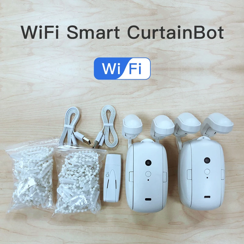

Drugi sistem su switchbot i slicni koji se kace na klasicne okrugle garnisne i po njima se "voze" na tockovima. Posto se citav "robot" pomera, oni rade iskljucivo na baterije. Mene ti sistemi ne zanimaju koliko god se retko punile baterije. Nisam siguran da li tockici mogu slobodno da se pomeraju ako je robot u stacionarnom polozaju, tj da li je moguca rucna kontrola.
Istu dilemu i ja imam. Switchbot-ove bih najradije izbegao. Poslao sam upite nekim firmama kod nas koji imaju motore i sine u ponudi, pa cekam odgovor. Najvise me interesuje sta je potrebno od instalacije i kako se povezuju prekidaci i sam motor. Postoje opcije sa prekidacima, daljinskim i app, kao i kombinacije (prekidac i app).

Zicne motore imas u raznim kombinacijama. Samo 3 zice (nula, faza, zemlja) njih mozes da kontrolises daljinski ili sa posebnim niskonaponskim prekidacima. Sa 4 zice (nula, zemlja, jedan smer, drugi smer) oni se kontrolisu samo visokonaponskim prekidacima i nemaju daljinsku kontrolu posto, jelte, nisu stalno pod naponom. I sa 5 zica (dodatno stalna faza na ovo prethodno) koji imaju vise varijanti kontrole - visokonaponski prekidaci, niskonaponski prekidaci, daljinski itd...
Ja sam gledao ove
Mozes ih kontrolisati sa obe varijante prekidaca, 433MHz daljinskim, varijatno Tuya wifi ili zigbee, RS232...
Ja sam gledao ove
