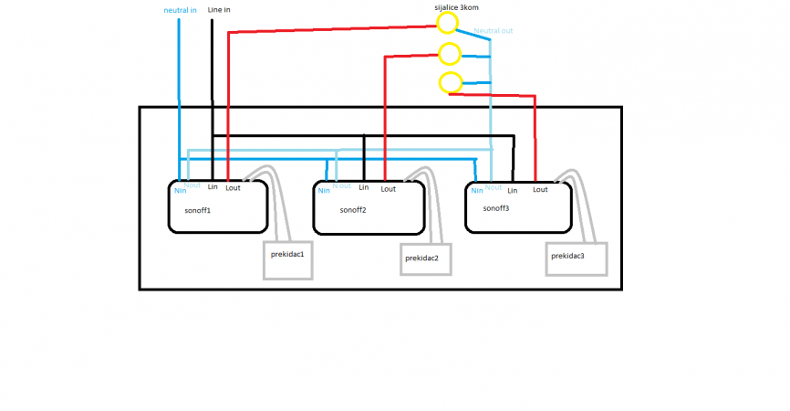

Moze li ovako da se povezu 3 sonoff minija sa 3 sijalice/potrosaca i prekidacima?
Znaci hocu da smestim 3 sonoff minija u doznu prekidaca (aling conel sa 5 prekdiaca). Na slici je prikazano upravo to kuciste prekidaca.
Možeš, s tim da mora faza da dođe na fizičke prekidače.
Sent from my SM-G985F using Tapatalk
ne, ne, ne mora... fizicki prekidac se stavlja na sonoff mini... bar prema njihovoj dokumentaciji... ili gresim? :trust:
Mora da se poveže na fazu da bi bilo razlike kada uključiš/isključiš prekidač na s1 ulazu sonoffa. On detektuje napon, odnosno da nema napona između s1 i 0 i tako radi promenu.
Sad kad ovo pišem razmišljam šta bi se desilo da povežeš tako kako si nacrtao, da prekidač staviš između s1 I s2 ulaza i iskreno nemam pojma. To su dva ulaza napravljena da se povežu dva naizmenična prekidača. S druge strane, pravio bi kratak spoj i otvarao kolo između za dva ulaza pa bi čak i to možda radilo. Ali nisam tako probao niti sam video da tako može da radi, ako te ne mrzi probaj bez ugradnje da li će tako raditi pa napiši, bilo bi sjajno ako može tako da se izvede.
Još jedna stvar, jako teško ćeš 3 minija da upakuješ u 5m kutiju, sa sve šemiranjem, mislim da će biti gusto. Srećno u svakom slučaju.
Upravo povezao jedan Donoff mini kao na slici, prekidac izmedju s1 i s2 i sve radi ok... To sam video na netu da tako povezuju... sad sam malo i ja zbunjen...

Epilog montiranja Sonoff mini u doznu sa 5x prekidacem aling conel... Kao sto rece daxyco gore, 3 komada bi bilo tesko smestiti. 2 su knap stala... Montiranje nije bilo jednostavno, morao sam da prevezem u razvodnoj kutiji neutralnu zicu i spustim je u doznu prekidaca i isto tako da je vratim nazad do razvodne kutije... sreca pa sam imao slobodnih zica za to... Takodje, da bih smestio sonoff u doznu, morao sam da izvucem 2 prekidaca (koja svakako nisu u upotrebi za sada)...
