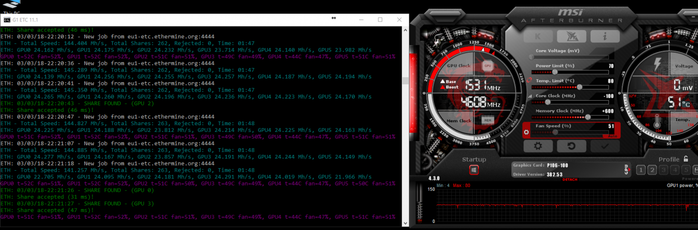

Evo ti moja podesavanja sa P106 sa Samsung memorijom
    161.7 KB · Pregleda: 204
