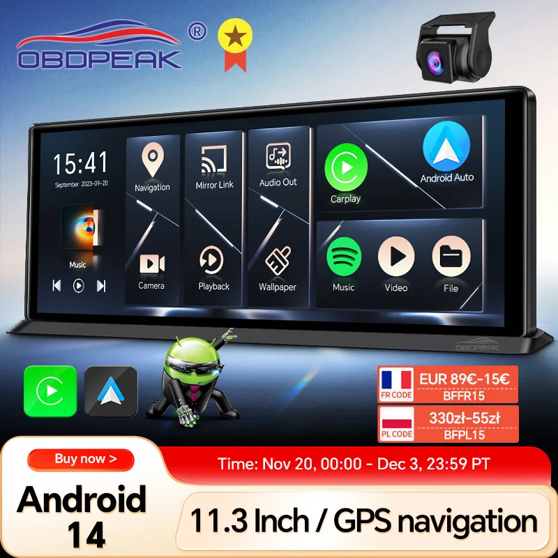

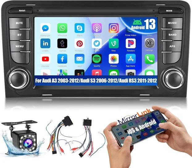

da li neko može da mi sazna za koji je auto ova multimedija, prodao sam za audi a3 ali je veća i ne može da stane pa je čovek vratio
Neki dan sam uzeo kod nas napravu koja se kači kao Carplay uređaj, a unutra tablet operativni sistem, Android 13. Nešto kao onaj stari Otocast, ali vrti sam aplikacije, ima i 3G. Radi i Android app store. Kad se pokrene provali rezoluciju ekrana u kolima, tako da je aspekt dobar i na yt i na netflixu.
Muzika radi sa fabričke multimedije, waze sa ovog sokoćala je utiša dok daje instrukvije gde levo gde desno, i onda opet vrati muziku.

Ja sam nesto slicno narucio, u autu imam aa ali mi se svidelo da imam android sistem bez petljanja kad upalim auto a ima i ekran rikverc kamere pa sam pazario : K60 Pro 11.3" 4G+64G WIFI Android 14 AI Screen GPS Navigation Carplay Android AUTO 1080P Dash Cam RearView Mirror Video Recorder
Ako neko zeli da napisem utiske kad stigne ili neka pitanja javite
