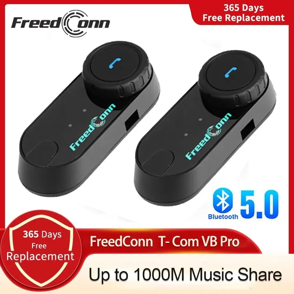

Да ли неко има неку препоруку за андроид ауто мултимедију за мотор? Или за комуникацију за кацигу?
Za kacigu sam pazario ovu:
Koristim je 2 sezone, baterija pristojna, glasni zvučnici i meni najbitnije sagovornici me jako dobro čuju(koristim kruti mikrofon i otvorenu, tj. jet kacigu). Za muziku je ok, ali to slabije koristim na skuteru. Plaćena oko 27e tada.
Mana je microUSB konektor za punjenje/mikrofon, i to mora onaj duži, ali dugo i drzi baterija tako da nije strašno.
