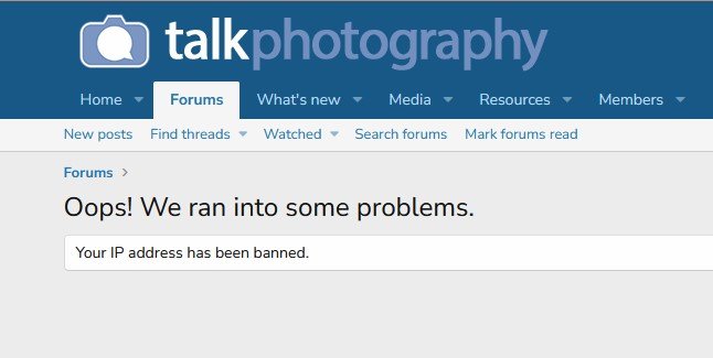

Jel neko ima ideju zašto mi mts modem svakodnevno menja IP adresu? Kao da ga svaki dan resetujem? Primetio sam ovo na neki trackerima gde mora da se odobri svaka nova IP adresa sa koje se konektuješ. Ranije mi se na tim trackerima ovo dešavalo kada resetujem modem i dobijem novu IP adresu, a sada ovo viđam svakodnevno. Takođe, desilo mi se i ovo na slici ispod, običan forum. :cautious:

oh da kad sam jednom zvao za IP kazali su mi ako vam se SLUCANJNO desi na nekom sajtu da pise da ste banovani ili zabranjeno da udjete slobodno nas pozovite i reci te da ste banovani mi cemo promenit ali od tad kad god resetujem ruter menja se ip tako da probaj restartom rutera na 10tak minuta

Proveri parametre konekcije, možda ti se modem restartuje zbog smetnji. Imaju i neka podešavanja u modemu da ukoliko bude neki period neaktivnosti, internet konekcija se prekida i onda se dobija nova ip adresa kada se ponovo uspostavi. Proveri kabal od modema do splitera ili utičnice, možda nije dobro utaknut ili je negde oštećen.
Dinamičku IP adresu menja samo ako si resetovao modem, nestalo struje itd......svakom novom konekcijom dobijaš novi IP, ako ti je modem podešen na On Demand onda će ti menjati često ip kad ti je protok u fazi mirovanja, čim pokreneš nešto download, otvoriš pretraživač on ti dodeli drugi IP.
Nije mi ništa slično podešeno. Godinama unazad je sve isto, a ovo je počelo da se dešava zadnjih 10-15 dana.
dodeljenja ti je Ip koja je banovana zovi ih tamo i promenice ti
Malo sam trazio po netu zasto se to desava, i bukvalno kada sam hteo ovde da napisem nesto, puce mi net na desetak sekundi, i promeni se IP adresa. Mislim da je to i uzrok konstantim promenama IP adrese, samo ja nisam primetio jer nisam zadnjih nedelja toliko za racunarom. Sad, da li nesto moze da se uradi po tom pitanju, nisam siguran...
Ako ri puca DSL link, pri svakom rekonektovanju dobijaš novu IP adresu. Proveri celokupnu instalaciju u kući. Ako ima neki problem, loš spoj, korozija... reši to.
I dalje mi se ovo desava. Danas mi se najmanje 3-4 puta promenila IP adresa. Ono sto sam dodatno primetio je da ne mogu da otvorim nijedan nov port. Imam jedan port koji koristim vec godinama za torrent, koji je otvoren. Na isti nacin, bukvalno copy-paste, pokusam da otvorim drugi neki port i jednostavno nece da ga otvori. Stvarno mi nije jasno sta se desava.
