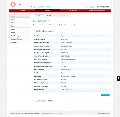

Poštovanje gospodo (ako ima i neka gospođa poštovanje i njoj)!Nov sam na forumu,kao i na mts/box-u.Elem imam par nedoumica u vezi same usluge box3(fiksni,net10,iptv)......donedavno sam bio beotel net korisnik isto 10mbita isdn anex b,ruter je bio stari fritz7170 i to je radilo ok.E, sad ovaj zte 168... radi on normalno nego su mi parametri (van pameti) u odnosu na stare parametre....evo slikaScreenshot_2019-02-14 ZXHN H168N V3 1.png
na fritzu je atenuacija bila 25db ok 1.5km do dslama i snr 12 kolko se sećam.....sad ispade po atenuaciji 2.5km............kako?.....ako neko ima ideju
