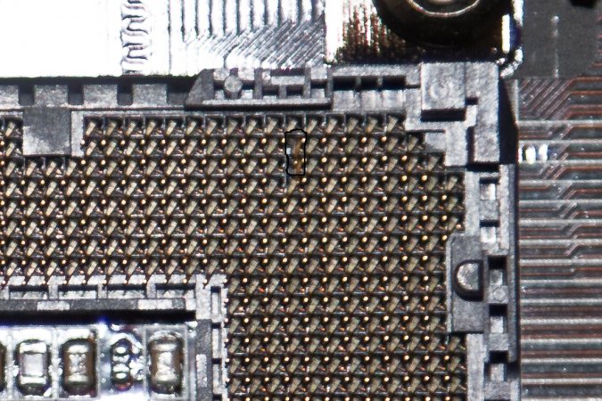

NamestioPar pinova se iskrivilo ispravio ih nekako i evo sad shljaka, e sad ono shto me zanima je to jel pinovi treba da stoje pravo ili malo nakrivo? meni svi stoje malo nakrivo valjda je tako fabrichki?
kakvi bre fabricki i nakrivo, kako kontakti na RAM memoriji stoje logicno bi bilo i da pinovi pravilno nalezu na kontakte od ram-a. Moze biti da je fabricki greska ili si ih pak ti dodatno uhebo...![]()
Ovako mi stoje ja mislim da je to tako fabrichki http://mseabrook.zenfolio.com/img/s1/v19/p118714250.jpg
ispravljaj brate ova dva na tvojoj fotografiji(da budu kao ostali) ostali , o drugi pinovi i treba da stoje tako...
Imas dve slike: od zdrave P67A-GD55 i tvoje gde nevaljaju dva pina(mada si i sam uvideo gresku)
Obicno se pokrivljeni pinovi pojave ako losim postupkom stavis CPU u podnozje, i to obicno po ivicama.
Ako je negde u sredini, a ne secas se da si recimo ispustio CPU dok si ga stavljao, moguce da ceo CPU i Bracket ne drze kako treba i da su pinovi nagoreli malo.
Da li si obratio paznju mozda da li je ploca bila otvarana pre nego sto su je tebi prodali? Da li je bilo otisaka prstiju ili pokidana lepljiva traka koja drzi antistatic kesu zatvorenu?
Antistatic kesa je ona velika kesa u kojoj se ploca nalazi....
Pitam zato sto je moguce da je neko tu plocu cackao pre nego sto je prodata Pedji...ili ju je neko vratio iz nekog razloga, a prodavci je zatim vratili u prodaju kao novu.
