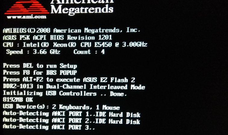

Pozdrav svima. Ja još koristim ovaj stari E5450 Xeon koji kuca na 3,66GHz na Asusovoj P5K ploči. BIOS je 1201 modovan a OS je Win7 64. Imam Samsung SSD 850 PRO 512GB. E sad u BIOS-u pod SATA konfigurisanjem može da se izabere samo IDE mod. Izgleda da u to vreme ASUS nije imao licencu za Intel ICH9 čipset, pa zato i nema opcije za izbor AHCI moda, koji meni treba. Našao sam ovde još jedan modovani BIOS koji uključuje AHCI mod, ali se bojim da taj nema ubačen mikrokodove za E5450 Xeon. Najbolja kombinacija bi bila ova 2 već modovana BIOS-a. Dakle da ima ubačene mikrokodove za E540 Xeon i uključen izbor za AHCI. Da li neko zna kako se to radi ili možda već ima takav ROM za flešovanje BIOS-a?

Imaš na ovoj adresi Vanillu + Xeon + AHCI: https://www.bios-mods.com/forum/Thread-ASUS-P5K-Microcode-For-LGA771

Nije tačno. AHCI postoji na Intel baziranim pločama čim se pojavio, licenca ne zavisi od proizvođača ploče već od čipseta.
Čim koristiš Xeona, znači uflešovan je modovan BIOS. Međutim ...
Verovatno je uflešovan (loše) osakaćen BIOS, jer modovani ne može "da stane" u čip. Ja sam to rešio tako što sam sâm radio modifikaciju i iz njega izbacio kineske jezike a zadržao sve funkcije.

Imam P5K sa zvaničnim ASUS BIOSom i nema AHCI
Da, u pravu si, proverio sam, iz nekog razloga nije aktiviran kao opcija (ASUS-ova posla). Inače postoji u bios-u, samo se taj meni mora enejblovati (hex editorom).
Lakša solucija - uflešuj BIOS sa linka koji je prezentovao Pega

Nije, Boki. Evo, prekjuče sam modovao P5K SE i nije bila sa AHCI podrškom. U pravu je Kolega, treba mu tačno to što traži. Linkovao sam mu odakle da skine P5K bios i sa jednim i sa drugim..
Da, da hvala. Ja sam posle sam ubacio mikrokodove za 771 u onaj P5K 1201 BIOS sa uključenim AHCI. Ostao budan do pola 2 noćas. 🙄 A našao sam i ja upravo taj BIOS za koji mi je Pega dao link kasnije, posle pisanja pitanja ovde na forumu. Sada ću da probam da ga flešnem. Hvala svima još jednom.
Ne mogu da editujem moj prethodni post, pa nastavljam ovde. Uspeo sam da flešnem BIOS i dobio sam AHCI mod.
Međutim posle restarta BIOS zakuca kod provere SATA HDD, jer su odavno konfigurisani kao IDE ...
Nije pomoglo ni prethodno uređivanje Registri baze kao što je objašnjeno u ovom videu. E sad da li bi nešto pomoglo da sam u
promenio da stoji IDE, jer mi odavno stoji da je AHCI, ne znam, ali do sada to nije imalo nikakvog uticaja. Kako imam nameru da instaliram Win10 na ovom SSD-u prvo bih u BIOS-u postavio da je mod kontrolera AHCI, pa instalirao Win10 i onda bih verujem prošlo podizanje sistema bez greške, ali me brine da li bih onda mogao da pristupim ostalim HDD koji su na SATA 2 i 3 portovima Da li bi se uopšte videli?
