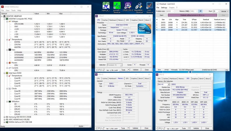

Vec neko vreme vozim E5450 na P5QC ploci, ali ga nisam klokovao do sada.
Nakon nedelju dana pokusavanja trenutno sam na 3.9 GHz:
Prosao je 20 min Linx-a, 4 sata Blend testa u Prime95 i 8 sati Memtest.
Ovo su podesavanja u biosu:

Svako dalje povecavanje FSB-a dovodi do nestabilnosti, a jako sam blizu 1.4V za CPU.
Iskreno, dosta opcija su mi nepoznate, tako da ne znam da li je ovo ok.
Da li bi neko mogao da me posavetuje kako ici dalje?
Ako si skinuo 10C u HW monitor-u, tebi su temp već velike...

Jesam, skinuo sam temp u HW-u.
Kupiti dobar vazdušni kuler.
Maksimum od 79C se dostize dok radi Lynx. Kada radi Prime95 Blend test, ne prelazi 60C.
U svakom slucaju se slazem da trenutni kuler nije sjajan i da bi bilo bolje da nabavim neki drugi. Moze neka preporuka?
Ima li nesto drugo sto bi trebalo podesiti u biosu sto bi moglo doneti veci OC? Mozda nesto od postojecih opcija omoguci stabilan rad na manjoj voltazi za CPU, samim tim i manje zagrevanje?
Sudeci po dosadanjim rezultatima koji su ljudi objavljivali u ovoj temi ili ja imam "los" primerak procesora koji jednostavno trazi 1.38V za 3.9GHz ili nisam nesto dobro podesio.
Pogledajte prilog 222622
Mnogo ti ovde stavke na auto,mora da setues manual
Pll -1.560v+
FSB Strap 400
memoriju moras latencije da popustis pa kada nadjes koliko zelis CPU za svaki dan onda se igraj sa njom,znaci ito podesavnje maual
napon memorije
FSB Termination 1.280-1.40
LLC 4/5
Sve power funkcije disabled
To ti je otprilike to i naravno mnogo zezanja oko toga :D
Slazem se, zato sam i potrazio savet :)
Pll -1.560v+
FSB Strap 400
Ok, probacu.
napon memorije
Hteo bih da dosegnem 4,21 GHz, tj. FSB 466.
E sad na toj frekvecnciji bi memorija bila na 1866 sto je ok za memoriju jer je to njena default frekvencija. Po SPD-u latencije bi onda bile 9-11-9-27, a voltaza 1.65V.
Da li je mozda bolje spustiti memoriju na 933 cisto da ne razmisljam da li mi ona pravi problem dok pokusavam da dodjem do 466 FSB? Tada verovatno ne bih morao ni NB da drzim na 1,4V?
Ok, probacu.
Ovo mi nije jasno. Da li mislis na Load Line Calibration? To samo mogu da ukljucim ili iskljucim.
O da, puno zezanja :)
Nije problem dal memorija moze vec da li ploca moze da izdrzi to
LLC enabled
Za 466 FSB neznam da li moze plojka,trebalo bi to bolje da zna Pega jer je imao ili jos ima tu plocu pa vidi snjim
Da li bi lc 120mn bio dovoljan za x5460 na 4ghz i da li bi mogao da zavrsi posao na malo vecem kloku od 4ghz?
Samo pod uslovom da ti je vraski dobar CPU primerak,inace x5460 je grejalica :D
LLC enabled
Može ploča. Kačio sam SS-ove BIOS setovanja negde u temi. Kod mene je bila stabilna na 467 sa Mushkin Redline Frostbyte memorijom 2x4/1866..
