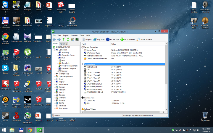

Odlicno probacu i ja voltazu da vidim kad budem za kompom, nego nije li malo visoka ova temperatura od 85c ili je fake kao sto kazete. Ako to nije prava temp. kako da povecam klok malo fsb mi je skoro do limita oko 420 a mnozilac je 7.5, jel ima nacina da dodjem do 3.4ghz? Ne razumem se bas u oc puno pa pitam...

I kod mene je jedno jezgro toplije skoro 10 stepeni u odnosu na ostala.
