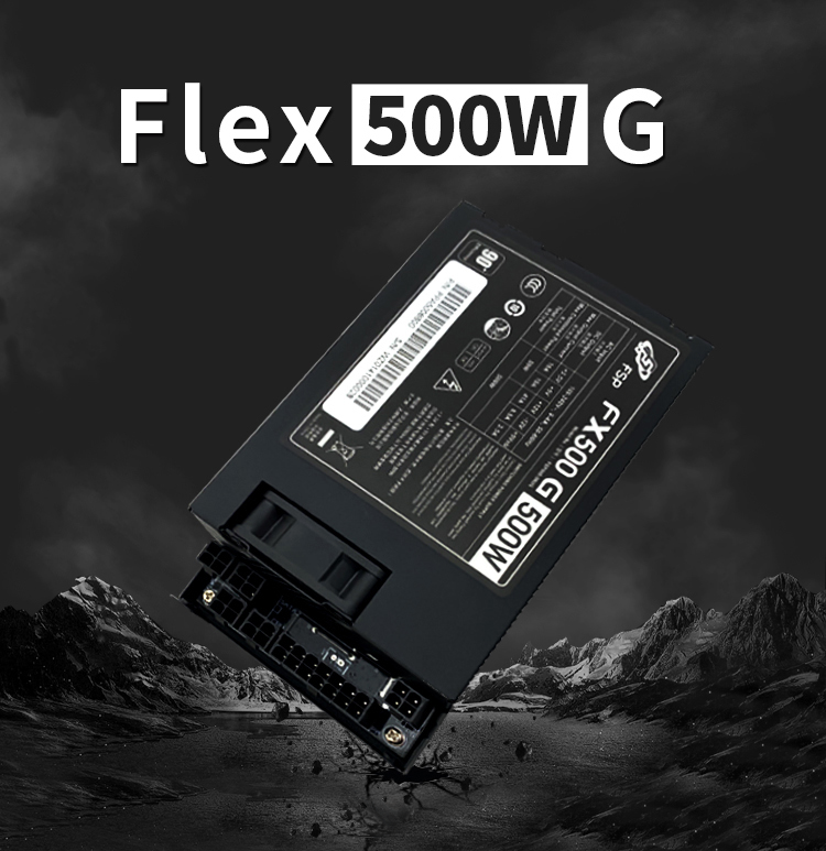

Jel neko uzimao neko flex atx napajanje do sada , ako jeste koje je uzimao ? Pitam za kucista recimo koja su ispod 6L

Neka full modular varijanta Enhance ENP-7660 napajanja (nema nista bolje jos uvek):
Silverstone FX600 Platinum je ista platforma, ali nije modularno + ventilator losijeg kvaliteta od ova dva iznad

Da flex guru standard , medjutim mrsavo madjari samo 300w za sada, sto je ok za b550 itx i 5700g bez grafe ali za kombinu sa nekom malom grafom valjalo bi ici na minimum 500w
Ja nikada ovde ne preporucujem madjare, pa ni za Flexguru. Imas kod nasih prodavaca i 300w i 500w
500W HD Plex je 50mm duze od Flex napajanja, nikako ne moze da stane u ~6L kuciste na standardno mesto za Flex napajanje, samo uspravno nekako ugurati (poprilicno je nezgodnih dimenzija, sto znaci jos krace graficke, najverovatnije samo Manli 4060 staje od svih jacih grafickih (149mm duzina), i mozda Inno3D 4060 Compact (155mm duzina). I ASL 1660/1660 Ti (148mm duzina).
