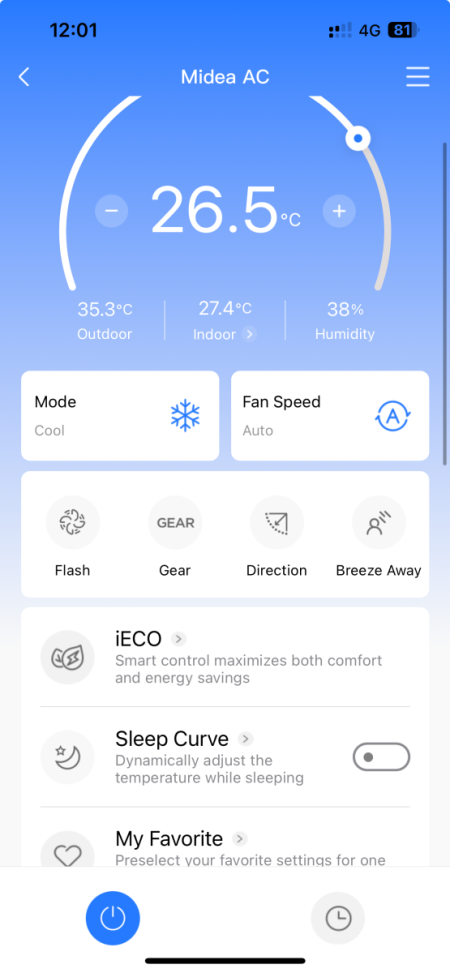

Vama kojima Smart Home pravi problem, na kom firmware-u vam je klima?
Kako se uopste radi update firmware? Kod mene stoji 1.0.8 ali nemam opciju da radim update ili slicno.

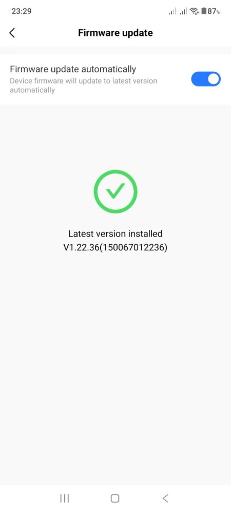

Kod mene...
    33.2 KB · Pregleda: 53
Mislim da aplikacija uopšte ne očitava firmware klime, nego firmware wifi adaptera koji je uboden u klimu.

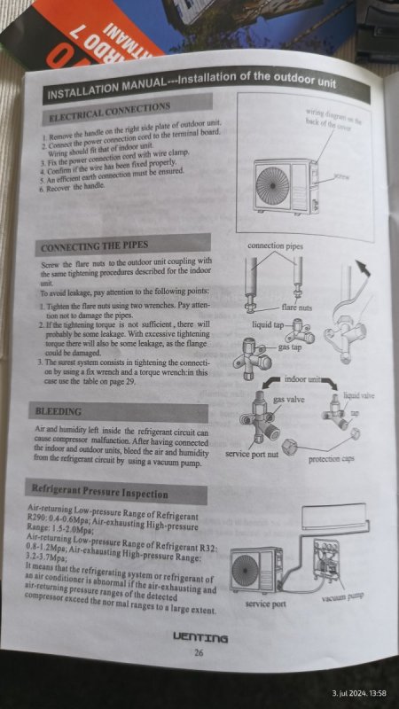

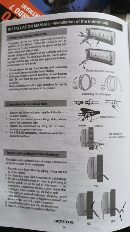

Uz Breezeless E dolazi 3 metra cevi u pakovanju.
Uvek piše tih 3m cevi koji god da je brend
