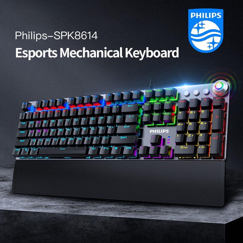

Taj model izgleda da prodaju samo neke sumnjive online prodavnice mob. telefona i opreme :D
Najverovatnije se radi o niskobudžetnim tastaturama iz Kine, koje izgleda brendira ko hoće (''Philips'', Aula itd.) s tim što Philips nudi veći izbor prekidača.
Philips SPK8614
98b6fb0c3a3e7108651dc4e6228658c4
AULA F2058 RGB
Deluje da je ta Philips g405 ista kao Philips SPK8614, samo bez wrist rest-a.
Evo šta može da se očekuje od takvih tastatura: https://www.pcmag.com/reviews/philips-spk8614
