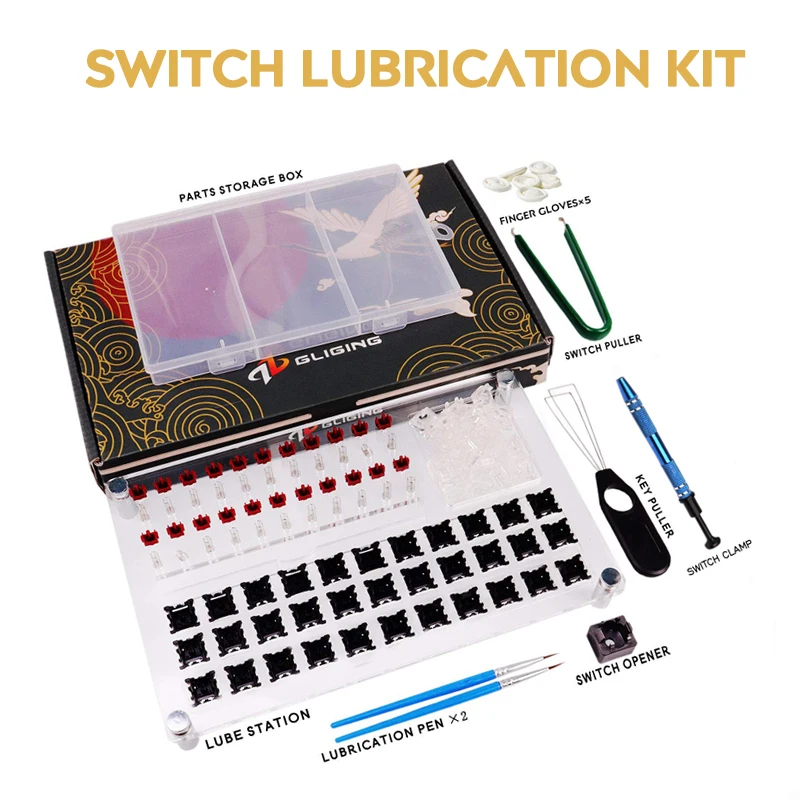

Jezza, hvala puno na prenetom iskustvu! Pridruzujem se cestitkama, super si odradio posao. Podmazivanje je jako veliki upgrade i isplati se raditi. Ja planiram da kupim set za to sa aliexpressa, i kytox kremu. obe stvari zajedno izadju 30 usd
ove dve stvari su mi u wish listi:
