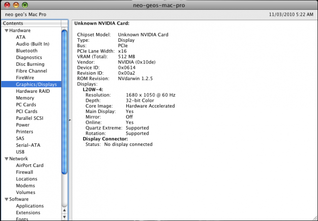

1. Instalirao sam iPC 10.5.6 sa 8800 GT i nVdarwin-om i dobio QE/CI. Medjutim promenim graficku i stavim 9800 GT i nema više QE/CI ni pod . razno. Probao sam razne metode deinstalacije i instalacije .kext-ova, ubacivanja EFI stringova, reinstalaciju iPCa ko zna šta još, međutim od QE/CI više ni traga ni glasa (rezolucija je normalna, OGL radi ali QE/CI više nix) :wall:. Kako da rešim ovo?

E, sada, sto se tice ove slike Picture 3.png koliko ja vidim Vendor id je NVIDIA (0x10de) ili ja gresim???
Ako je to Vendor id onda je on isti i kada stavim 9800 GT, a razlika izmedju 8800 GT i 9800 GT je u Device id koji je kod 9800: 0x0614 i to je jedina razlika...

E, sada, sto se tice ove slike Pogledajte prilog 58515 koliko ja vidim Vendor id je NVIDIA (0x10de) ili ja gresim???
Skini odavde EFIstudio, u paketu imas dva EFI-ja od cega je drugi tj. verzija 1.1 samo za NVidia graficke karte i tu koliko vidim postoji zavedena tvoja kartica a to je 9800 GT (G92) i to u dve verzije 1024 i 512 VRAM-a.
Ako ti ovo ne upali onda ti ostaje da recimo pokusas neki od graphic enablera koje takodje mozes skinuti sa ovog sajta, ili da peske zamenis odredjene parametre u kext. fajlu za graficku kartu...
Kako se to radi? Pa pravo da ti recem, ja to nisam imao potrebe da radim, ali mi je prijatelj poslo upustvo kako to ide kada sam svojemvremeno ja bio na pocetku i novajlija na iPC-u i evo okacicu ti i to ovde za svaki slucaj pa ti vidi dalje sta ces...
PCI ID tvoje kartice su dva broja. Na hardware details pogledaj koji joj je hardverski id (trebaju ti prva dva seta cifara, device id i vendor id). Mozes pogledati na google-u tacno sta ti treba (imas primjere na http://www.pcidatabase.com/search.php?device_search_str=video
Nadji kext u foldery system/library/extensions i desnoklikni na njega pa show package content pa otvori /Contents/Info.plist u text editu (ima apple svoj). Zamjeni jedan od postojecih parova sa svojim PCI ID-em i snimi. Posle otvori Kext helper i iz advanced pogleda obnovi kext permitions i obrisi postojeci kesh. To ce postaviti prave permissions za folder extensions i obrisati cashe ekstenzija. Prilikom reboot-a ce se napraviti novi cashe fajl i sve ce biti ok. Not to worry. Ovo je sve rutinska stvar.

Od svega ovoga pomoglo je jedino rucno editovanje vec postojeceg info.plist fajla koji je sastavni deo NVdarwin.kext-a. Evo slicke Picture 1.png. Kako da promenim Chipset model: Unknown NVIDIA Card i da mi umesto toga pise 9800 GT???

Probao sam sa NVenablerom ali ništa od toga. U stvari, proradi drajver ali nema QE/CI ni pod jednim od .kext-ova koje sam probao. Jutros primenih editovanje info.plist u drajveru gde sam promenio stringove za svoju 9800 GT i drajver je normalno proradio. Znači, koji god sam drajver pokušao da instaliram ili stavim nijedan mi nije omogućio QE/CI osim ručnog editovanja info.plist-e koja je sastavni deo drajvera koji instaliram!

Kada koristite NVEnabler ili GraphicsEnabler opciju, nece vam pisati u system profiler-u da su QE/CI iako jesu.
Ali to nije bitno ako radi, a di bi neko skontao da mu to radi ne treba mnogo jer bez toga meniji nisu transparentni. Znaci odma se vidi!
