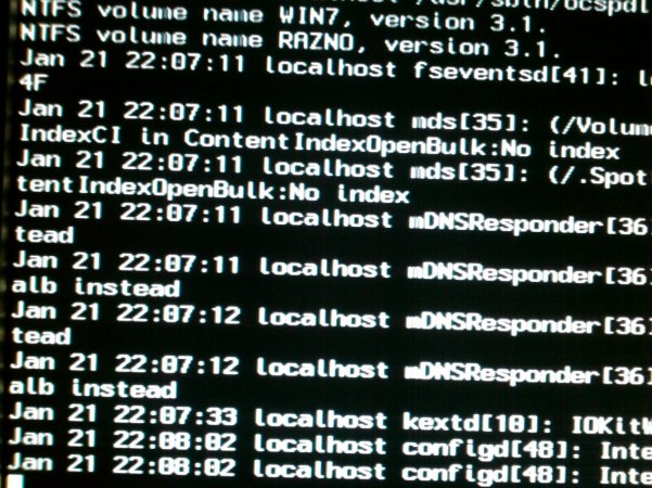

Evo, posle visenocnog mucenja, sledi neuspeh naravno!!!
Probao sam i iPC 10.5.6 i Deneb 10.5.8 i corak!!!
iPC se glatko instalira ali posle restarta nece da podigne sistem...ispise grdne poruke, ali kako trenutno nemam digija ne mogu da slikam greske!!!
iDeneb mogu da pokrenem samo ako upisem -v -F i tada pokrene instalaciju i ona prodje savrseno, ali mu je dizanje slabo :d:d:d. Isti slučaj kao kod iPCa samo mislim da na iDenebu prijavi particije koje ima na HDDu i kada dođe do svoje bootabilne zaglavi ...
Postovacu slike cim dodjem natrag do svog digija...
U stvari, sta izabrati u iDenebu od opcija AHCI/SATA ili AppleATiATA???
Diskovi su mi u AHCI modu (HDD i DVDRW)...
Zašto iDeneb neće da se pokrene posle F8 sve dok mu ne ukucam -v -F i nakon toga pokrene normalnu instalaciju???
Probaj da dodas jos cpus=1, znaci -v -f cpus=1, ako to nece, prilikom ponovne instalacije, cekiraj i AHCI fix u drivers.
Isprobane sve varijante koje si mi naveo i corak (i AHCI Fix i DSDT i .... :wall::wall::wall::crash::crash::crash:)
Stvarno nemam vise ideja osim da se vratim Intelu ali nema se para... :S:

Naravno, ali uvek dobijem istu poruku... j...m ti digitalac. Nije kod mene kad mi je potreban... :crash:

Pre svega pogledaj da li postoji update BIOSa za ploču koju imaš. Ja sam morao prvo da nadogradim BIOS da bi mi Leopard proradio. Takođe sam nakon uspešne nadogradnje dobio i AHCI kao opciju a koji nisam imao u startu. Znači to bi bilo osnovno...
Što se tiče same instalacije tu obrati pažnju na sledeće:
1. ako ti ne radi sa AHCI ti okreni na IDE (prešteluj u biosu)
2. ja lično cenim da su ti veće šanse da podigneš iPC nego li iDeneb pa bi ti preporučio da se ne mlatiš sa ovim drugim.
3. Za AMD kernel je koliko se sećam Voodoo
4. Jedna od mogućnosti je da je recimo ACPI problem (opet bios podešavanja), obavezno obrati pažnju na to imaš koliko se sećam neki ACPI fix ponuđen u instalaciji, ali takođe bi trebalo da imaš u ponudi i još nekoliko nekakvih fikseva za AMD mašine uopšte.
5. Ne znam da li AMD postoji u kombinaciji sa jmicron chip setom. Ako ga imaš onda će ti trebati i jmicron fix za CD/DVD uređaje.
6. Preskoči instaliranje drajvera za grafičku (podićićeš ga naknadno iz safe moda). Za to ti treba Efistudio extended (izguglaj to trebaće ti). Oznaka za tvoju karticu je Ati Radeon HD 3800 Megalodon 512MB...
7. Seatbelt 10.5.5 fix ti je obavezan za iPC
Nakon završene instalacije butuj se sa -f -x -v ako ti tako ne bude radilo probaj onda sa cpus=1 -f -x -v
Ako ti ni tada ne bude proradilo, onda batali i kupi lepo intela...
Moja predpostavaka je da verovatno imaš problem sa nekom ekstenzijom a ne sa krenelom pošto si nabacio da se iPC pokrene ali se onda zaglavi. Da je u pitanju kernel ništa se od toga ne bi dešavalo, jednostavno bi imao samo crni ekran na kome bi bilo ispisano koji je krenel pokrenut i tu bi se zakucao...
To znači da verovatno ima šanse za tebe, sad je samo fazon da nabodeš dobitnu kombinaciju fixeva i drajvera...
Mislim ok, zakači ti ovde šta se dešava na početku za svaki slučaj pa ćemo da vidimo...
Srećno! :wave:

Kod GA ploce i AMD kobinacije nema ACPI podesavanja nikakvih a BIOS je inace poslednja verzija.
1. jedino sa AHCI hoce da rade i iPC i iDeneb, nix for IDE.
2. i ja tako mislim, ali kod iPCa nemam drajvere za ATi SB700 seiju vec samo za SB600 cipset (kod iDeneba ima bas za SB700 seriju + ima AppleATiATA drajver sto kod iPCa nema)
3. naravno Voodoo 9.5.0 kernel ili kod iDeneba Quopz 9.8.0 koji je kopija Voodoo 9.5.0 sa nekim novotarijama...
4. cekiram ACPI Fix i DSDT fix ali ...
5. JMicron mi je iskljucen tako da mi drajveri za njega nisu ni potrebni
6. OK, preskocicu
7. Seatbelt Fix se obavezno podrazumeva
Suma sumarum, i ja mislim da me nesto od Fixeva k..a jer mi ne prihjavljuje Kernel Panic ili slicno...
Sta instaliras od chipset drivers?
Sto se slika tice, daj samo jednu ali da uhvatis ceo ekran ili bar poslednjih par poruka ali full.
OK. Bice celog ekrama...
U jednom prolazu instaliranja stvaljam AHCI/SATA, u drugom AppleATIATA u trecem ono za SIS/VIA/ATI(SBxxx, ..., SB700) u trecem ih ne stavim uopste... :bottle::bottle::bottle:
Uvek biram samo po jedne drivere!
Ako koristis AHCI, cekiraj i AHCI i SIS/VIA/ATI(SBxxx, ..., SB700), probaj tako. Da bih instalirao Leopard 10.5.7 na moju makinu, morao sam da cekiram i AHCI i Intel SATA/IDE.
Probaj pa javi, bas me zanima, to bi trebalo da sljaka.
Definitivno imas problem sa nekom od ekstenzija.
Moguca resenja:
1. probaj za pocetak da instaliras Chameleon 1.01 ili noviji...
2. Greska: localhost mdworker[81]: (Error) SyncInfo: Boot-cache se odnosi na spotlight indexing operaciju i smatra se prilicno velikom greskom, a meni se nekako cini da to ima veze sa AHCI podrskom. Jedno od mogucih resenja je da instaliras minimum minimuma i onda probas da podignes Lea u safe mod pa odatle sve ostale drajvere instaliras jedan po jedan dok ne nadjes sta zeza.
Evo jednog primera na koji sam naisao:
Now it'll get to the point where it says,
*date* localhost mdworker[81]: (Error) Syncinfo: Boot-cache avoidance timed out!
*date* localhost cinfigd[38] InferfaceNamer: timed out waiting for IOKit to quiesce

Premda mi nije jasno kako ne mozes da podignes Leoparda u ide variajnti, posto ga ja imam bas tako skockanog!
Moguca resenja:
1. Probao sam i jopet isto...
2. Jedino AHCI podesavanje koje postoji u celom BIOSu je da izaberem S1 ili S3 state... (i to sam probao).
Cim stavim sata kontroler da mi se ponasa (radi) kao Native IDE nece ni da cuje da cita DVD...
:wall::crash::wall::crash::wall::crash:
