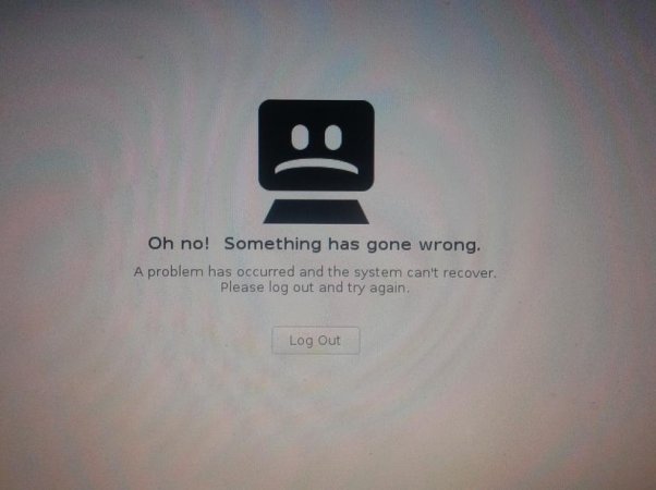

da li je neko instalirao nvidia drivere na debianu 9. Vec 3 put instaliram debian ispcetka i svaki put pratim drugo uputstvo. I svaki put dobijem
Pogledajte prilog 260620
u wiki.debian vidim da graficka podrzava te drajvere (gtx 520mx). Ako moze mala pomoc ili uput.
Poslednji put sam posle apt update i apt upgrade (fresh instalacija pa nije bilo nista za update) instalirao drajvere preko synaptic-a, tako da je on stiklirao sve sto mora biti instalirano. I opet sam dobio isti error.
Kad instaliras Debian, dok je instalacija sveza:
Kod:
sudo apt-get update
sudo apt-get upgrade
sudo apt-get install module-assistant build-essential
Reboot, pa onda
Kod:
 sudo m-a prepare
Opet reboot, pa skini ovo.
Zaustavi X server i instaliraj kao root.
Kod:
 sh NVIDIA-Linux-x86_64-390.87.run
Reboot, done.
Sto jednostavno kad moze komplikovano. Nvidia moto. Iskreno da se igram igrica pre bi se iscimao i virtualizovao Windows nego sto bi se mlatio sa nVidia vlasnickim drajverima u Linuxu. Intel GPU za sve osim igrica u Linuxu a nVidia GPU za Windows igrarije.
@ alex303
malo sam se mucio oko x servera jer kad god ugasim on me izbaci. Pa se onda ulogujem opet i u top komandi vidim da je opet tu. Odradio sam gasenje preko sudo kill -9 PID, i par drugih. Poslednji put kad me je izbacio (pritisnu sam - ne mogu da se setim sta XD ) i trazilo login ali bez GUI-a. Tako da ne znam dal je x server ostao ugasen.. Zapoceo instalaciju medjutim tu javlja da je nouveau drajver ukljucen. Ukratkko instalacija nije uspela.
Pretpostavljam da mora da se ugasi ili obrise nouveau drajver.
Izvini na mucenju ali moram da pitam. Da li je x server ostao ugasen i da li se nouveau drajver gasi na ovaj nacinhow-to-disable-nouveau-driver ili neki od ovih askubuntu
ili mozda treba ne sto drugo odraditi da bi instalacija bila uspesna
hvala 🙂
Ja to radim tako što prvo skinem novi driver i restartujem mašinu. Onda u grub-u izaberem Linux i pritisnem taster E.
Pojaviće se boot script. Jedan od redova učitava Linux kernel. Na kraju reda ubacim 3 i sa ctrl-x nastavim boot.
Trojka na kraju pokreće single user CLI mode bez grafike. Logujem se i sa sudo Nvidia... instaliram driver.
Posle restartujem mašinu i pokrene se X sa novim nv driverima.
Sent from my Pixel 2 XL using Tapatalk
Tako i ja radim. Samo ne dodajem nista, nego obrisem linije "load_video" i "set gfxpayload=keep" i sa F10 nastavljam boot u cli.
@ alex303
Mogao si da probas sa
Kod:
telinit 5 ili telinit 3
Da. Kreiraj fajl /etc/modprobe.d/disable-nouveau.conf u njega dodaj ove linije:
Kod:
blacklist rivafb
blacklist nvidiafb
blacklist rivatv
blacklist nv
blacklist uvcvideo
blacklist nouveau
Podizanje X server-a mozes zaobiciti prilikom boot-a iz GRUB menija. Citaj gore.
