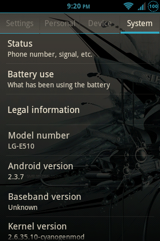

Ok ekipa, kako vam se svidja ovo? Sat je postavljen na centralni deo i settings.apk sa tabovima!!! :smash:
Ako nekog zanima fajlovi su zakaceni u zip arhivi. Instalacija je prosta, prvo kopirajte settings-my tab.apk u /system/app i preimenujte je u Settings.apk zatim kopirajte SystemUI.apk i pregazite postojecu sa ovom aplikacijom. Dozvole ce ostati iste. Ali pre svega naparvite back up sistema ako nesto bude poslo po zlu mada ne bi trebalo. Kod mene nije. Jedino morate restarovati fon kad budete kopirali SystemUI jer ce se non stop pojavljivati FC za status bar. Posle restarta radi sve ok i nema problema...
