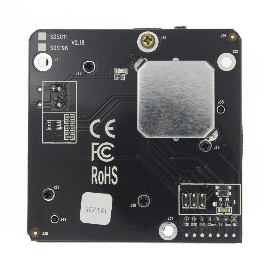

				SDS011Koji senzor si uzeo za pm cestice, PMS5003 ili 7003?
