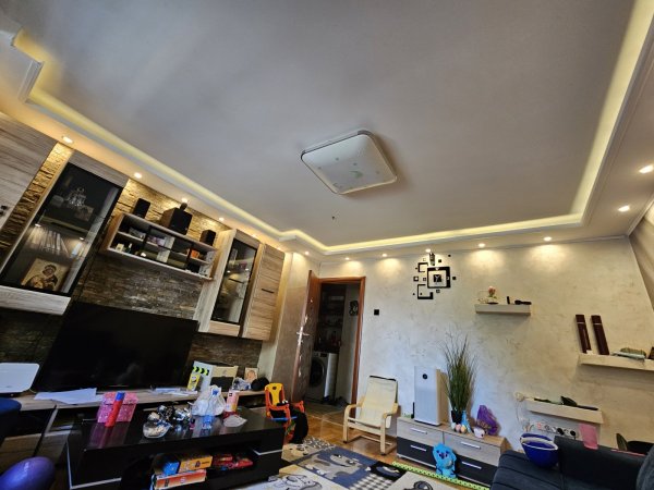

Ja sam izvorno imao jednu plafonjeru kockastu u sredini od 48w sa podesivom bojom..ali nikako centralno osvetljenje, uvek senka od nje gde god da si... Ondak uzmem malo youtube uradi sam i spustim po obodima plafon (mada je jako nizak plafon), gore led traka dimabilna, sa strana 3 grupe rozetnica 2700k,daljinac uz sonoff i neuporedivo bolje, i najbotnike prilagodljivo kako koje doba dana tj noci... Podesis bas kako odgovara.
