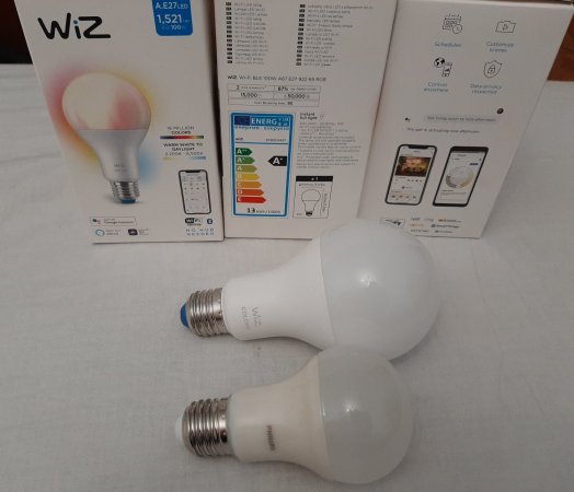

WIZ RGB LED E27 13W 1521 lumena
WIZ je Filipsova marka. Sijalice se kače na WiFi, kao i LiFX sistem koji se nikada nije pojavio kod nas. Na sreću, tržište sada obiluje WIZ sijalicama i mislim da vredi investirati u ovaj sistem.
Ja sam uzeo za probu tri od 13W (1521 lm). Veoma lako se spajaju na mrežu, svaka sijalica dobija svoju IP adresu od rutera i kontrola preko aplikacije na telefonu je jednostavna. Čak su ubacili i Blutut konekciju zbog lakšeg uparivanja ali sama kotrola ide preko Vajfaja.
Podatak od 1521 lumena važi samo za boju svetla od 4000 Kelvina (oni je zovu Daylight). CRI je 90 i on važi samo za pomenutu boju svetla. Uporediću kvalitet boje u odnosu na standardne sijalice. Ja sam ranije kombinovao Filipsove 2x2700K + 1x6500K što mi je u sobi davalo temperaturu svetla od 4000K. Sada sam ih zamenio sa 3 WIZ sijalice ekvivalentne snage od kojih svaka ima 4000K i primećujem da su braon i narandžasti tonovi u sobi vibrantniji, ima više živosti u njima. Ali takođe primećujem prisustvo blage zeleno-žute komponente u odnosu na raniju postavku. Ali rekao bih da ceo prostor deluje življe.
Temperatura belog svetla se može menjati u rangu 2200 do 6500K, s tim što količina osvetljaja opada kako se pomerate od sredine. To je verovatno zato što se temperatura od 4000K postiže kombinacijom toplo-belih i dnevno-belih dioda pa udaljavanjem od sredine postaje dominantna samo jedna grupa. Ovo znači da ako želite da imate pun spektar bele boje (2200-6500K) ali istog inteziteta, potrebno je da kupite više sijalica nego što biste pomislili na osnovu broja lumena na kutiji.
Što se tiče RGB dela, on radi pristojno, s tim da su nivoi osvetljaja dovoljni samo za veoma prigušenu atmosferu. Ponekad poželim još one totalno plave boje ali za tako nešto mi je potrebno još sijalica.

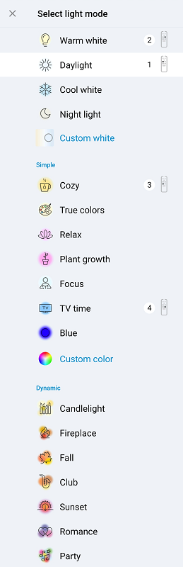

Aplikacija je odlično urađena. Veoma je intuitivna. U njoj ćete naći još raznih podešavanja (programiranje automatskih režima, izbor preseta za boje, konfiguracija svake sijalice posebno, grupisanje sijalica po sobama...). Može se povezati i sa Gugl asistentom, Aleksom, itd... za kontrolu osvetljenja glasom. Primer izbora svetla u aplikaciji:
A na sledećoj slici možete videti veličinu u odnosu na Filips standardnu od 13W (1521 Lm)

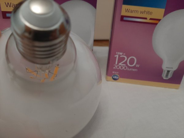

Philips LED E27 13W 2000 Lumena
Pokazaću vam i ovu "kuglu" koja mi je bila zanimljiva. Unutra su LED vlakna i cela elektronika je smeštena u grlo sijalice. Uspeli su da izvuku 2000 Lumena iz ovakvog dizajna. Kugla je od stakla (bar tako procenjujem po odjeku prilikom kuckanja). Balon i grlo se veoma malo greju za razliku od klasičnih LED sijalica sa hladnjakom. Ovakav dizajn je odličan što se tiče podjednake distribucije svetlosti u svim pravcima kao i davanja difuznog svetla (meke senke). A i vizuelno odlično deluje - prava zamena za kugle u kojima su klasične sijalice.
Sijalicu pravi Signify koji je novo ime za Philips Lighting sekciju Filipsa.
Na slici vidite poređenje sa klasičnom Filips LED od 13W (1521 Lm) kao i pogled na LED vlakna.
