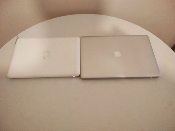

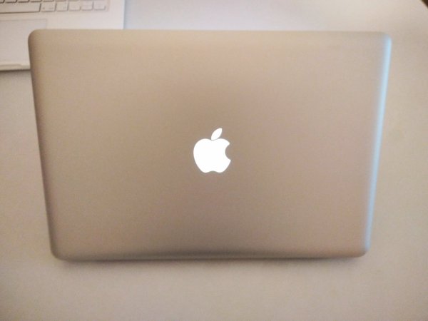

Kupio MacBook Pro 15 i7 late 2011, skoro da je kao nov iz radnje, naleteo sam na baš očuvan primerak.

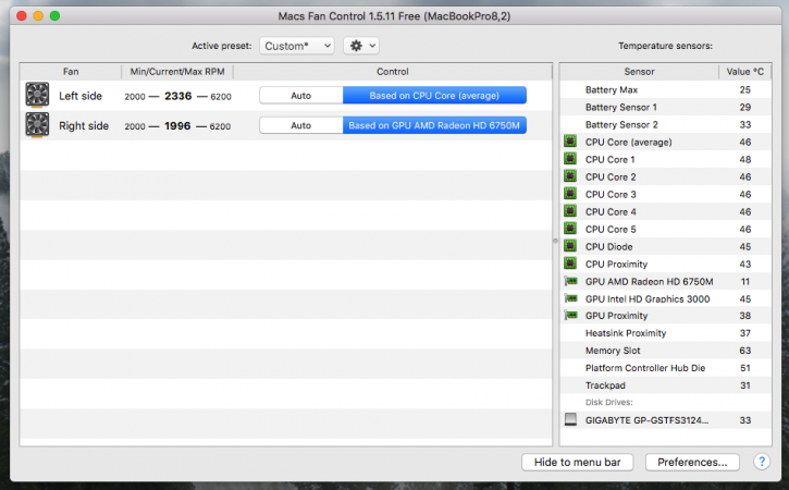

ovo sledeće računaj da je pisano 48pt bold neon trepćućim slovima koja igraju: macsfancontrol je obavezan i obavezno je vezivanje brzine rotacije za CPU temp (i GPU za dual fan model) i to tako što je start temperatura npr. 55 a end npr. 89. ovo u praksi znači da se na temperaturama do 55 C kuler vrti na 2000 rpm, na 89+ C vrti na 6000, a brzine između se linearno povećavaju. fabrički se vrti na 2000 rpm sve vreme a tek kad je na sekund od eksplodiranja SMC ga digne na full blast, što je smrt za ove matore mukice. ako se radi o uređajima sa isključenom grafikom, oba venta vezati za temperaturu CPU (duvaju u povezan hit pajp).
vezano za prethodno, što manje vremena provoditi van macOS koji ima upaljen macsfancontrol (npr. recovery, installer dignut sa USBa, linux, itd) tijekom kojih se ventilatori vrte na pomentih 2000 rpm dok se procesor pristojno znoji; nije loša praksa držati donji case skinut dok se OS ne instalira prvi put.
Kako se radi ovo što je boldirano ako imam na primer ove opcije u programu:

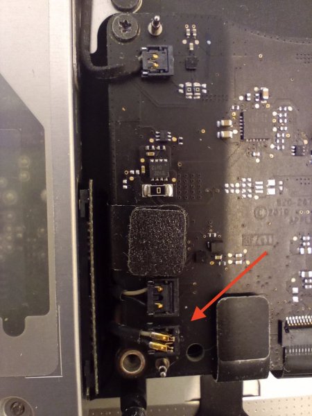

Danas sam menjao termalnu pastu na MacBook-u 2010. Nisam hteo odmah na 2011 MBP jer sam prvo hteo da vidim gde ću napraviti grešku na slabijem modelu koji mi stoji u fioci, pa i da nešto oštetim nije ni bitno. Imao sam dva problema. Sam proces menjanja paste je dobro prošao, ali:
1. Koristio sam plastičnu špatulu i pratio YT uputstvo i neke kablove sam lako odvojio a neki nisu hteli bez upotrebe fizičke sile, da bi na kraju pukla plastika na jednom konektoru.
Stavio sam bez te plastike i radi, ali može li se taj deo nabaviti i srediti da bude kao ranije?
2. Drugi problem mi je predstavljao odvajanje LCD konektora sa matične, malo su iskomplikovali ali bitno je nisam ništa u tom delu oštetio.

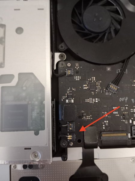

Pre nego što se upustim u menjanje paste na MBP 2011 da li imate predlog kako sitne kabliće obeležene na slikama crvenom strelicom da odvojim od matične a da ih ne oštetim?
ih kakav piktorijal, profi. šteta za konektor, al nije golema drama, to mu je verovatno poslednje rastavljanje... uglavi/zalepi i teraj dalje. za ubuduće, otkačinji ih sa donje strane konektora, daklem tu gde vire žice. uhvatiš prstićima ili pincetom i povučeš od ploče ka sebi, daklem pod 90 stepeni; potrebna je stvarno minimalna sila.
konektor za displej, skineš pincetom žicu koja služi kao osigurač i onda izguraš displej kabl iz ležišta pritiskajući metalne zubce sa strane; trebao bi da ga izvučeš povlačenjem platnenog taba koji je na konektoru displej kabla ali to je posle svih ovih godina krto i u ne baš top stanju. eve dole siže; ako sam omanuo tajmstemp link, na 2:30 je skidanje istog. konektor vraćaš istim putem, laganim uguravanjem jedne pa druge strane dok ne udže skroz.

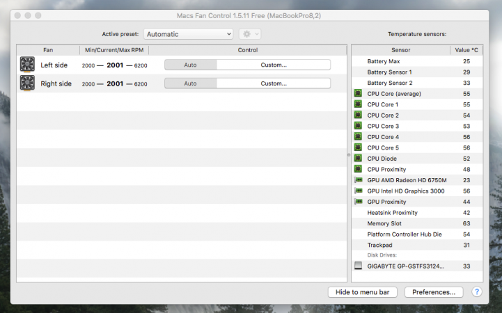

Stavljena nova termalna, ovaj put bez greške jer sam na 2010 modelu naučio gde da obratim pažnju. Temperature su niže, ne uključuje se vent kao ranije i dosta je hladniji.
