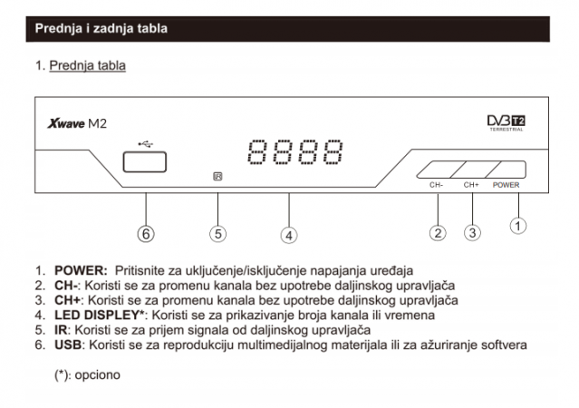

Da ne bi došlo do "nervnih" komplikacija usled eventualnog zujanja STRONG-a i HORIZONS-a, smoren od čitanja, a i potreban što pre, naručio sam XWAVE Set Top Box M2. On je kao "novija" verzija X Wave set-top box DIGITAL ONE-a (ovaj je i crkao - tek mi veceras pročitali koji je model). Po nekim specifikacijama nađenih na netu unutrašnjost je čak ista (razlika u spoljašnjosti i korisničkom interfejsu). Naručih preko net-a (G..... za 3.090 din - oko 500-600 din manje nego kod drugih i toliko manje od ovih svih navedenih.
Javljam kada stigne kakvi su utisci u odnosu na stari koji je dobro radio dok je trajao. Neće valjda Polarotor da poreši :type:

Ako nije problem javi mi samo da li na m2 stoji sat i kada se tv ukljuci. Potrebno mi je to. Pitam ove iz w i g medjutim nemaju takvu informaciju kazu.
Može. Provereno. Ima opcija u podešavanjima da sat bude vidljiv.
Evo i par opštih utisaka za ovaj stb u odnosu na XWAVE Digital One. Možda nekom bude od koristi.
Sličan kvalitet izrade (metalno kućište) kao i nivo zagrevanja. M2 primetno brže skenira kanale. Kod D. One se culo zujanje iz zvucnika TV-a kada se ton pojača na TV prijemniku. Kod M2 je to značajno manje i ne primeti se pri gledanju programa. Kada je TV isključen zujanja nema. U istim uslovima (neka sobna antena bez pojačavača) M2 pokazuje nešto manju jačinu signala (najverovatnije kod D. One skaliranje nije realno), kvalitet 100, ali sam utiska kao i osoba koja je gledala da su boje kod M2 nešto jače, kao i da je kontrast nešto bolji (ne znam koliko to može biti do stb-a, ali je gledano na istom TV-u). Menjanje kanala je podjednako brzo (nije baš trenutno), a pri pojavi slike dođe do kratkog usporenja (oko jedne sekunde), nakon čega sve ide sasvim normalno. Daljinac je generički i dolazi uz većinu modela ove klase (nije suviše mali). Meni se lično kod D. One daljinac više sviđao, ali je kod M2 znatno precizniji. Radi i pod prilično velikim uglom i ne mora da se stb gađa direktno. U meniju postoji dovoljno opcija za podešavanje titla. Nisam bio u prilici da ovog vikenda probam puštanje filmova i snimanje,
Problem koji sam primetio kod M2 je taj da kada se isključi stb bilo preko daljinca ili na samom uređaju, nakon toga se ne može "upaliti" ni preko uređaja ni nreko daljinca. Jedino rešenje je da se isključi iz struje, ponovo uključi nakon čega radi sasvim normalno.
