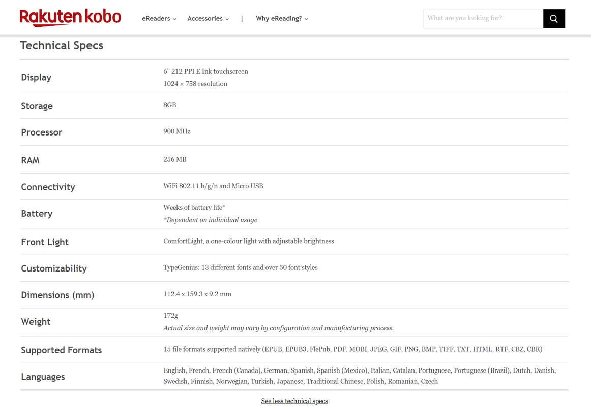

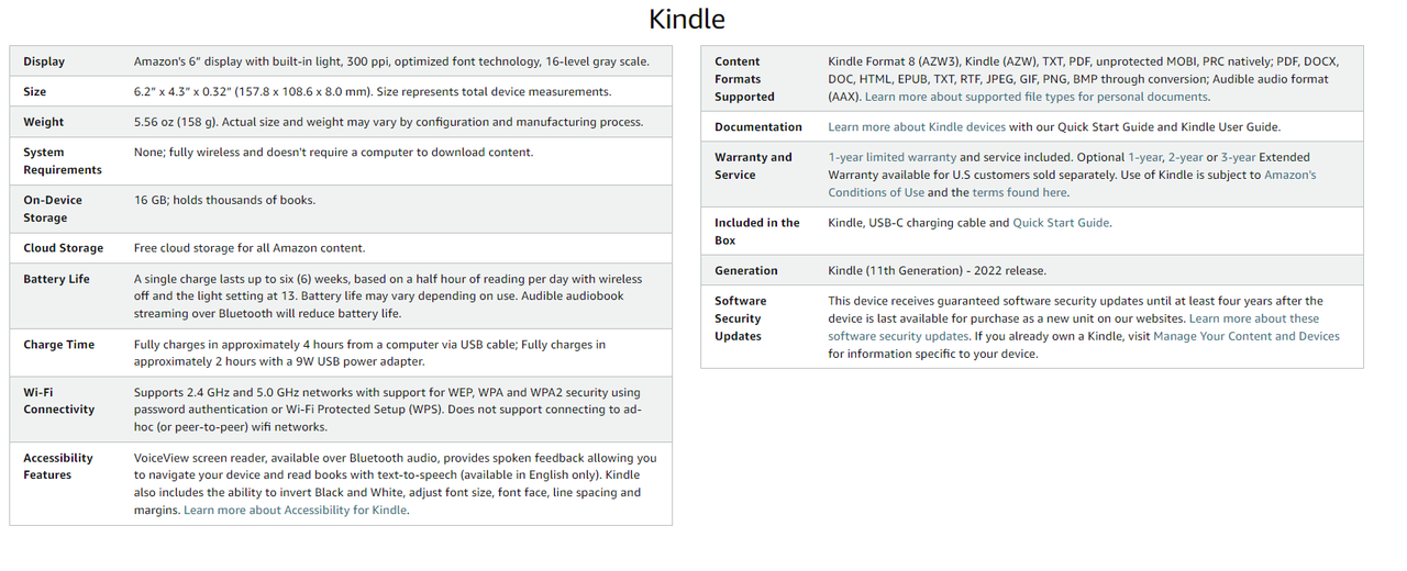

Koji bi ti kupila od ova dva? Koji je bolji?
Kindle ima bolji ekran, 300 ppi vs 212 ppi i USB-C.
