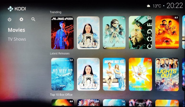

    385.7 KB · Pregleda: 89
Kako stojite sa prevodom,da li sam povlaci ili prilikom pustanja filma mora da se ide na prevod pa nadje?

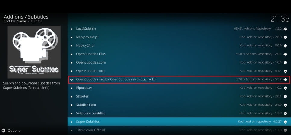

Od titlova imam instaliran a4k, titlovi.com, opensubtitles.com znaci kad instaliram subloader ne ide mi titl vec ona poruka za za vip.
Ajd posalji mi na pp odakle si ti skinuo.
Open subtitles radi samo ovaj oznacen crveno. On se skida iz Dexe repositorija. Subloader ti ne treba.
    1.1 MB · Pregleda: 66
Nikad nisam koristio subloader. Jel on prepoznaje koja verizja filma je pustena (WEB-DL ili WEB rip)? Ako ne prepoznaje onda ne vidim poentu, bolje sam da ucitas titl.
